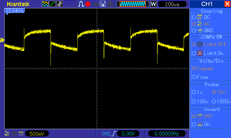

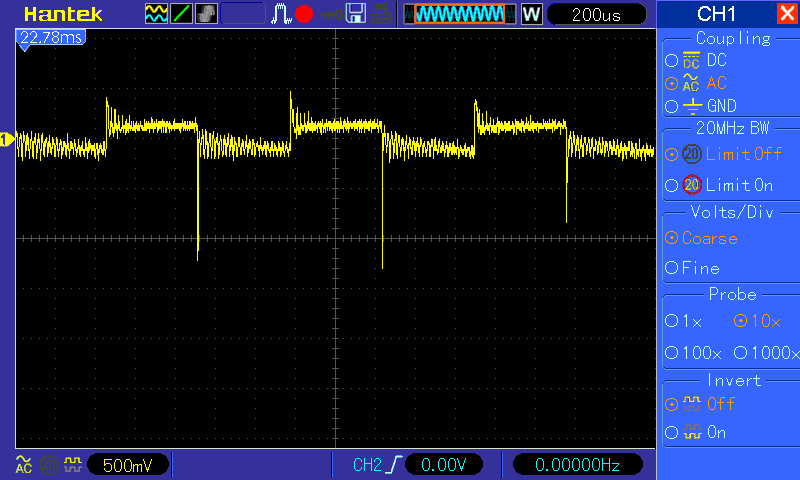

Micro_pepe. ¿Podrías poner una gráfica de la fuente original con la tensión de entrada y la tensión de salida con una carga constante de 2 bombillas?
Este es el resultado, amarillo entrada y azul salida:
(29.32 kB, 800x480 - visto 571 veces)
ampliando el eje x:
(20.1 kB, 800x480 - visto 536 veces)
Otro problema frecuente en las fuentes de alimentación de este tipo consiste en que no son estables debido a las inductancias de entrada y de salida.
La entrada debe estar muy filtrada, de manera que el condensador de tensión de entrada debe colocarse lo más cercano posible al transistor de potencia y con cables lo más cortos posible.
Si la tensión antes del transistor mosfet oscila, eso es lo primero que hay que solucionar.
Una vez resuelto eso hay que pasar a controlar la oscilación de salida con el ajuste del PID.
Creo que ese es el problema, voy a ponerle el condensador de entrada más cerca.
Saludos!!!

Hola micro_pepe, tu fuente es del tipo conmutada? Porque claramente pueden observarse las variaciones de la red (la de 100 Hz) y la de la propia fuente de alimentación que estás usando (25/30 KHz aproximadamente).
Las variaciones de la red, o sea los 100Hz son eliminados completamente con el circuito posteado, pero la de la fuente conmutada ya es mucho más difícil de hacer y no solo para este, si no que para cualquier circuito regulado usando mosfet por la poca velocidad de este.
Igual, se supone que si es un regulador, pues no tiene conectado delante de el otro regulador y menos conmutado, ya que sería lo lógico bajarle la tensión al primero y descartar el regulador lineal.
Te recomiendo amplia bobina y grueso condensador para tratar de filtrar la fuente que estás usando para alimentar el regulador bajo prueba. Otro problema posible es que esa fuente que usas para alimentar, pues no sea completamente aislada de los 220/110 Vca de entrada y esté haciendo alguna "jugarreta"  en conjunto con la fuente del propio osciloscópio (o en este estás usando transformador de aislación).
