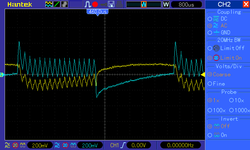

Ya entiendo la gráfica.
Creo que habría que comprobar la exactitud del amplificador diferencial.
¿Puedes medir con precisión las resistencias del amplificador?
También podrías comprobar si se ve diferencia de tensión en la entrada del operacional (debería verse puesto que hay diferencia de tensión a la salida)

Para ver la ganancia critica estoy poniendo entre el pin 2 del operacional y el común de R19 y R20 una de 10k, y entre el pin 2 y el 1, un potenciohmetro de 2M2; mido entre masa y la base de Q1, o el pin 1 del operacional, pero no oscila nunca. Esto con la salida en vacío y la escala baja en 20mV, pero no aparece ninguna oscilación.
Por otro lado, las resistencias son del 1%, y el multimetro no tiene más precisión.
Las entradas con carga conmutada de 12v y 35w son estas, en amarillo pin 2 (inv) y en azul pin 3 (no inv); sin carga las entradas son muy pequeñas, de unos 5mVpp:

Si nunca llega a mantener la oscilación, entonces Kc = infinito. Puedes dejar la ganancia infinita.
El integral va a valer:
  Ti = 0.5 Tc = 30 us (más o menos)
  Ci = 30us / 100k = 300 pF
Lo malo es que para hacer el derivativo no sé exactamente donde poner el condensador sin desvirtuar el amplificador diferencial.
¿Puedes probar con la configuración original y reducir el condensador integral a 330pF a ver que pasa?
Mientras tanto voy a pensar cómo añadir derivativo para reducir las oscilaciones.
