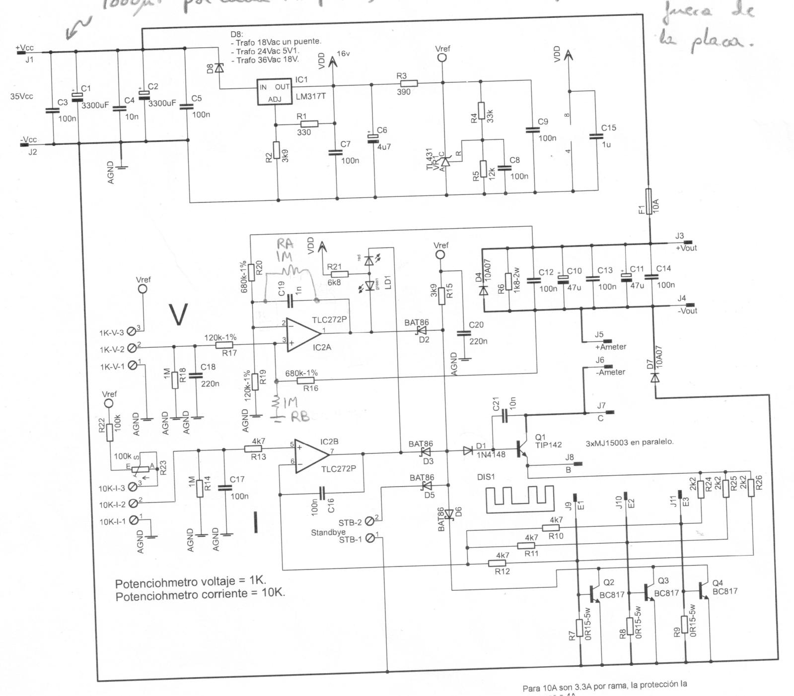

R1 y R2 se sustituyen por dos divisores de tensión.
En tu circuito:
   R1 = divisor formado por R19 y R20.
   R2 = divisor formado por R16, R17, Potenciómetro y R18
R3 debería ser 10 veces mayor que R1, es decir 1M ohmio
R4 es otra resistencia de 1M ohmio entre Vin_+  y masa
Dicho de otra forma, es añadir R3 y R4 a mi circuito ¿no?
Tengo pedidas las de 680K, las otras tenia en casa y las tengo pareadas.
Saludos!!!

Ahora ¿cómo ha quedado el esquema?
Re:Sintonización de un PID para un regulador lineal de tensión (II)
« Respuesta #36 en: 26 de Enero de 2016, 20:46:41 »
Así, sin los condensadores C19 y C21:
Saludos!!!

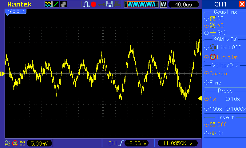

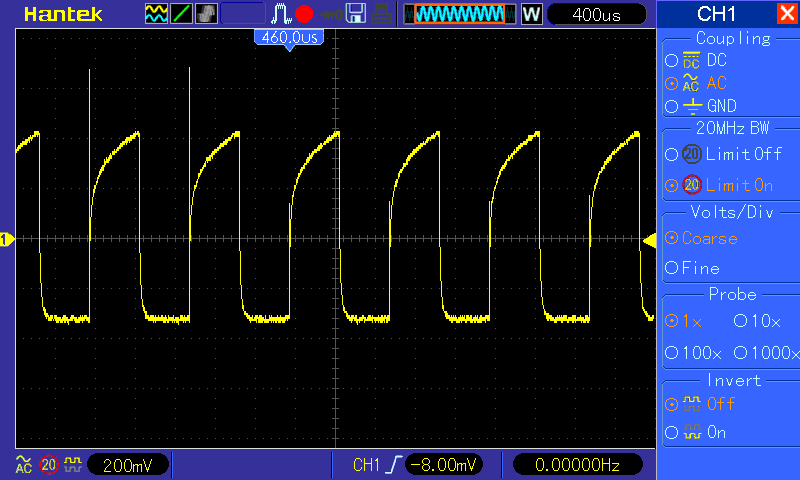

La salida en carga conmutada a 1KHz es esta, similar a lo anterior:
(20.4 kB, 800x480 - visto 504 veces)
Y sin carga, medido en la base del transistor Q1, se ve esto (no hay oscilación ninguna):
(21.49 kB, 800x480 - visto 503 veces)
Otra forma de aumentar la ganancia (a infinito) es quitar las dos resistencias de 1 megaohmio.
En ese caso seguro que la fuente oscila.
Esto se probó al principio, sin el condensador C19 (integral) y sin C21 (derivativo), y la salida no oscilaba (midiendo en la base de Q1, y sin carga).
Saludos!!!

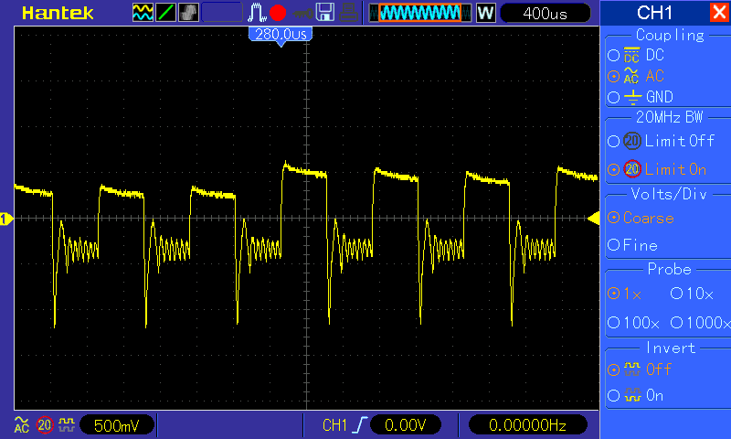

PD: Esto es lo que se veia sin control derivativo e integral y ganancia 900, con carga conmutada:
Estoy midiendo justo en la resistencia R6 de 1k8, que está a 1cm del condensador de salida.
Y con una ganancia de 900, esto otro, ampliando la señal el Tc = 56us.
« Última modificación: 27 de Enero de 2016, 21:24:21 por micro_pepe »

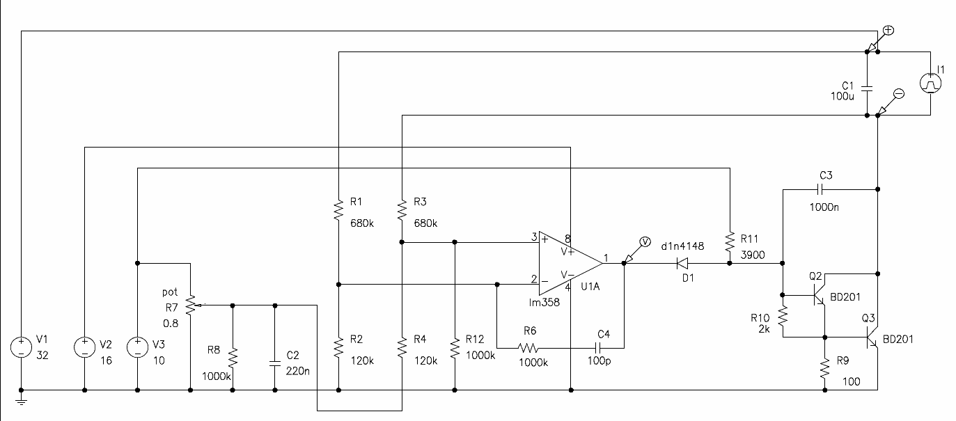

He simulado todo con el LM358 y funciona bien con estos valores:
Resistencias de 1 mega en realimentación.
Condensador de 100pF en realimentación.
Condensador de 1uF entre colector y base.
Adjunto esquema y simulación de la salida.
« Última modificación: 28 de Enero de 2016, 16:23:25 por Picuino »

« Respuesta #43 en: 28 de Enero de 2016, 16:21:26 »
Al final la simulación dice que sí se puede montar todo con un sólo amplificador operacional.
No sé porqué te salen esas curvas con tanta tensión de escalón.
Ahora habría que encontrar la forma de ajustar el circuito a la simulación, me refiero a encontrar si hay errores en el circuito e intentar que se comporte como las gráficas que adjunto.
« Última modificación: 28 de Enero de 2016, 16:26:59 por Picuino »

Entre la simulación y el circuito real veo tres diferencias:
- La Hfe del transistor Q2 (BD201) es de 30, y en el montaje real es un darlington que anda sobre 1000.
- El operacional que usé es un TLC272 de tipo FET, y en la simulación es un LM358 de tipo bipolar.
- La reisitencia R9 de la simulación, en real es de 2k2; y R10 de la simulación, en real no está puesta (bueno, la tiene internamente el transistor).
No sé si esas diferencias afectan mucho.
Saludos!!!
