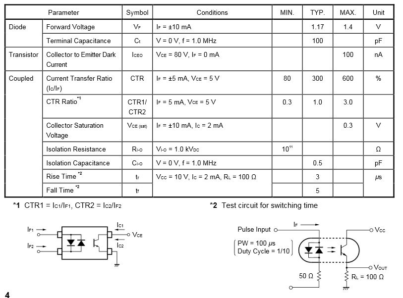

(85.52 kB, 813x602 - visto 608 veces)
Esto es lo que pone en el datasheet del PS2505
(26.38 kB, 613x233 - visto 574 veces)
Esto lo he encontrado buscando para asegurarme el calculo de la resistencia, parece ser que el diodo para proteger al led en inversa del segundo circuito, lo tiene ya integrado el PS2505 al tener 2 diodos en antiparalelo, por lo tanto viendo el datasheet del PS2505, corregirme si me equivoco:
690V - 1,3V = 688,7V / 0,010A = APROX 66000 ohmios  688,7^2 / 66000 = 7,20 Watios, he visto resistencias metalicas de 22K ohmios y 25Watios por 2 €, seria cuestion de poner 3 en serie por ejemplo, aunque eso supone que podría elegirlas con 3 veces menos watios. Lo que mas me importa es que esa resistencia y esos calculos sean buenos!

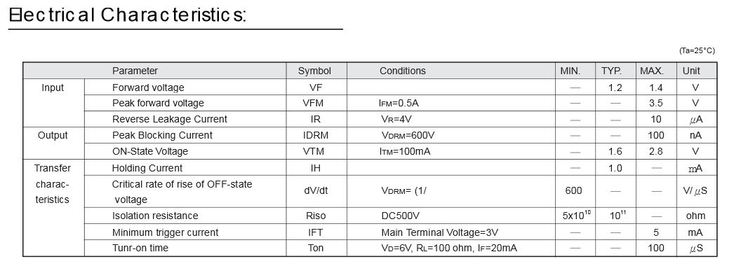

(73.94 kB, 1056x400 - visto 640 veces)

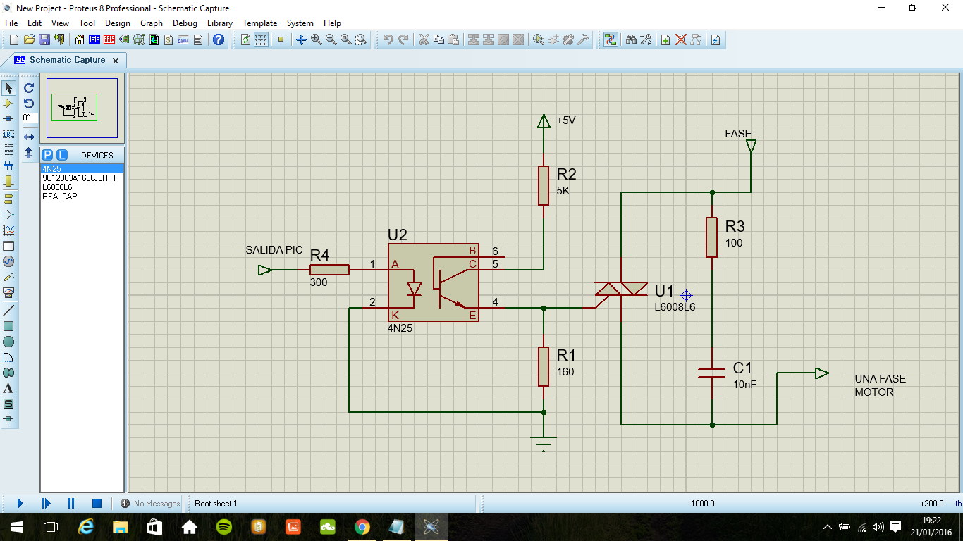

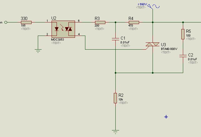

(26.36 kB, 643x439 - visto 802 veces)
Aqui segun el circuito no tengo claro que valores poner a R3 y R4 o si incluso es recomendable hacer alguna modificacion en mi circuito, he adjuntado el datasheet del MOC3053 por lo que pone para intentar asignar bienlas resistencias, esto es lo que yo calculo que igual me estoy equivocando! por favor corregirme!!! :? :?
Para el diodo de activacion, le entrego 5V del PIC entonces, 5-1,3V / 0,02A ¿?¿? = 185 Ohmios, son 0,02A? no lo veo en el datasheet que adjunto.
Para la salida que en mi circuito sería R3 o R3 + R4 ni idea... 690V ¿? / 0,1A ¿? = 6884 Ohmios y 690 + 0,1A = 69W ¿?¿? Aqui no sé si lo que estoy calculando esta bien, mal o simplmente no hay que hacer nada de esto...¿?¿?
¿Que opinais?

Respecto a lo del opto vas a tener que buscar otra solucion. Por que es DEMASIADA potencia desperdiciada en eso. Te imaginas que eso lo tenes que tener en 3 fases. son 21W continuamente al aire.. le pones la pava encima y te tomas un te.
Si, aunque los calculos habria que hacerlos para 400 y no para 690, pero aun asi. ¿No estaremos haciendo algo mal aqui?. Es que me parece muy raro esa potencia tan grande disipada ahi.
En cuanto a los optotriacs creo que hay otra solucion, haciendolo con optos NPN todo a 5V, la verdad que los triacs siempre los vi activados por optotriacs, pero estoy convencido que con optos NPN tambien tienen que funcionar, mas tarde te pongo un esquema.

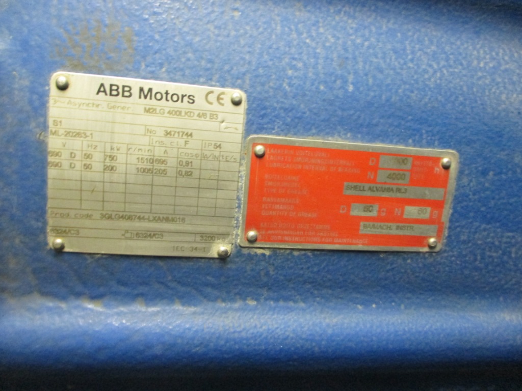

Hay trafos para enchufes de 690V a 400V,  mira que motorcito tenemos XD
(188.55 kB, 1024x768 - visto 595 veces)
Algunos motores van a 690V en estrella, el cual sus bobinas reciben 400V, los enchufes van a 230V entre fase y neutro y demas...
Lo más cojonudo es que yo soy "el electrico"  :lol: :lol: :lol: por eso me estoy encargando de intentar la faena de hacer el arrancador suave.

Buena marca de motores ABB.
Con esto de los 400V de V de fase me descolocaste totalmente  :D :D
Bueno ese circuito tendria que funcionar, si es que te da muchos problemas el tema del optotriac, aunque siempre vi cebarlos con optotriac, de esta forma se le suministran los 2 o 3V y XmA que haya que suministrarle, a ver si alguien por aqui le encuentra problemas.
En el caso del PS2505 haciedo las cuentas para 400V (tension de fase) sale una R=40K/4W, me sigue pareciendo una pasada, pero bueno es algo menos.
El triac (SCRs) si tendran que ser para 400*raiz de 2=560V de tension de pico, es decir uno de 600V podria valer, un poquillo justo...y en I como el arranque dura poco que es donde traga los 60A despues ya se queda en 20, creo que uno de 80A... Aver si vamos ahorrando algo  :lol: :lol:

ojo, no te lo tomes a mal , te lo digo  POR VOS.
me lei el tema, y lo bueno es que dediques tiempo a tus proyectos en el trabajo.
pero lo horrible es dedicar tiempo, conocimiento y energia poniendo ilusion y al primer problema te comas un disgusto , y tu jefe te trate de la peor manera .
por eso te repito :
analiza que pasara con el motor si tu placa falla, de cualquier manera posible , son semiconductores, se abren , se ponen en corto.
y cualquier controlador experimental se puede poner tonto:
resetear, oscilar , hacer gansadas .
solo asegurate que ninguna falla se cargue a el motor.
todo el mundo diseña bonito, pero pocos teniendo en cuenta el :
" y que tal si ............"
