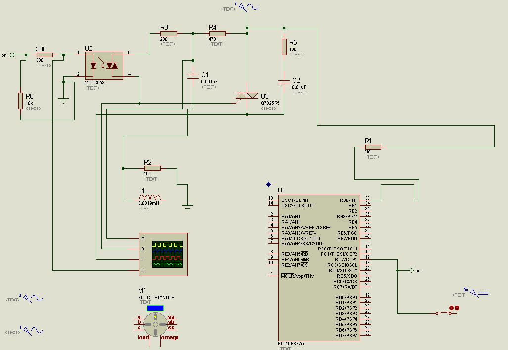

Es este circuito:
(75.06 kB, 1027x707 - visto 1657 veces)
Si la Fase es de 690V en ese circuito, el optotriac no necesita soportar 690V? eso me ahorraria muchos quebraderos de cabeza!!
No se demasiado de optotriac ni de tiristores... para comandar los 2 tiristores en antiparalelo a modo de triac... ¿Puedo controlarlos igual que si fueran un triac? ¿Con su optotriac, etc... ? No se si la puerta de los tiristores tiene las mismas caracteristicas para activarse que con los triacs. ¿Podre simular en proteus por ejemplo, ese circuito que adjunto tan solo cambiando el triac por los tiristores en antiparalelo?
Muchas gracias por la paciencia y por contestarme!

Bueno el optotriac no deberia tener problema, siempre los he visto asi conectados, en R3 y R4 te va a caer V. A lo mejor para esa V tienes que recalcularlas???, el opto tiene que ser sin detector de cruce por 0, para poder activarlo en mitad de la senoide.
Los SCRs se conectan igual que un triac, de hecho un triac es eso mismo, dos tiristores en antiparalelo.
Pero tu vas a controlar motores BLDC ¿No? ufff a lo mejor ahi tienes problemas, porque son motores sincronos y no se te puede pasar de la velocidad de sincronismo, por eso lleva los sensores (sa, sb, sc) para saber cuando hay que hacer los cambios de las fases, cada 60 grados electricos una de las fases cambia de polaridad y en los BLDC son los sensores los que dterminan cuando se hace.
Nunca vi un arrancador suave trabajando con motores BLDC, con esto no quiero decir que no se pueda hacer...variadores de frecuencia si, pero arrancadores no.
Bueno ese esquema que pones arriba es para controlar una fase, tienes que poner tres como ese, uno por cada fase y controlar el paso por 0 de la ondas senoidales para asi poder regular cuanta potencia le vas a meter en cada momento.
Te pasaria uno que hicimos (o lo intentamos) en el almacen del assembler, pero es tan chapucero  :oops: :lol: :lol: que no se que me da :P

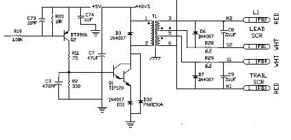

Te voy a poner el que intentamos hacer hace algun tiempo aqui en el foro, no te fies mucho de el, porque no esta bien hecho, pero se empeño en hacerlo con un 12F y nos faltaban pines  :lol: del resto ibamos sobrados pero pines no habia mas  :lol::
http://www.todopic.com.ar/foros/index.php?topic=34432.0.
El de 5A podria ir con triacs, el de 20A vas a tener que usar SCRs a la fuerza, ya que triacs para mas de 40A no hay, yo nuca los vi, eses motores consumen hasta 7 veces su I nominal en el arranque con arranque directo (contactor) con arrancador reduciras a 3 veces la I nominal, es decir 60A durante un breve lapsus de tiempo (10, 12, 20seg) si quieres eliminar el contactor y arrancan muchas veces yo me iria a SCRs de 100A
