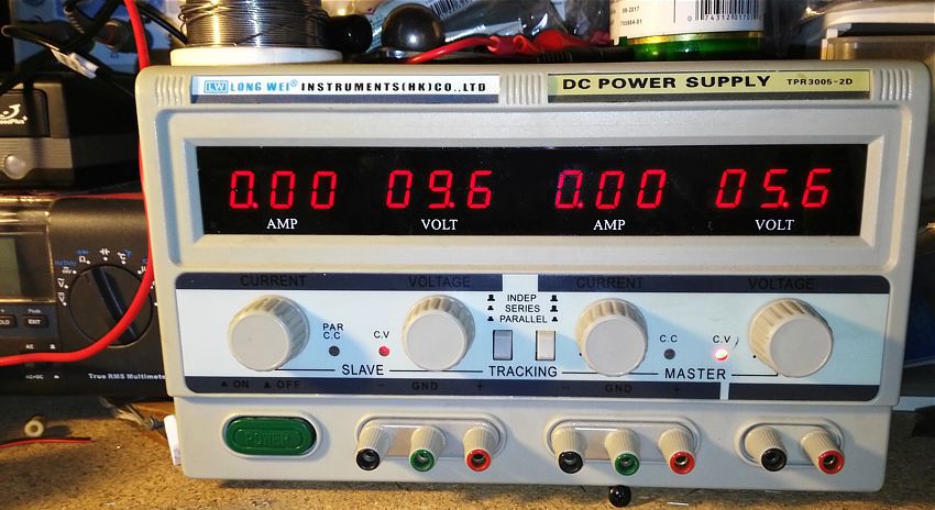

 ¿ Y es muy ruidosa ?, porque la que tengo china de 0-30v 5A con salida triple hace bastante ruido.

La mía hace siempre el mismo ruido, no veo que varie según el consumo ni el voltaje. A veces tengo circuitos con salida de audio y resulta molesto el ruido de la fuente, por eso me compré esta pequeña, que no tiene ningún tipo de ventilador, y con 2 amperios me sirve para bastantes cosas.
Esta es la que tengo con dos salidas de 0-30v 5A y una fija de 5v 2/3A, se la compré a los chinos. Entonces no conocía Satkit, porque sale más barato en Satkit que en los chinos, y sin riesgos de aduanas o producto defectuoso.
