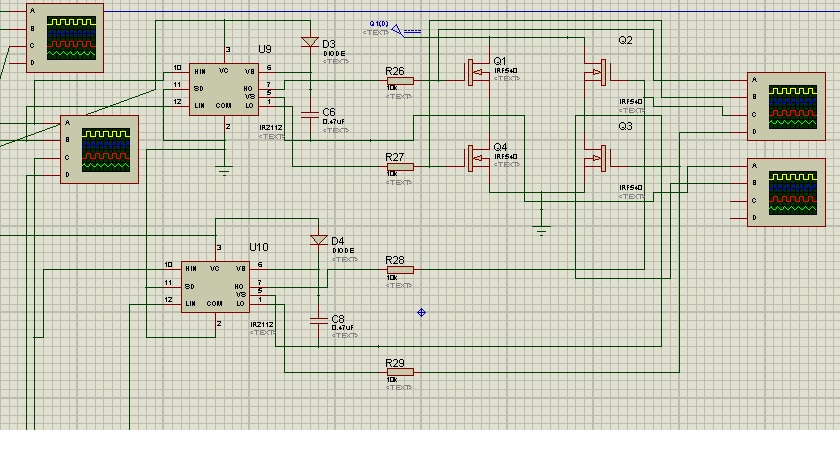

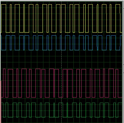

Hola chicos, estuve leyendo el tema y justamente estoy trabajando con el ir2110, pero para efecto de simulacion en proteus utilizo el ir2112 que es bastante similar, logre configurarlo para obtener HO y LO, uso 2 ir2112, uno para los dos mosfet de rama izquierda y otro para los dos mosfet de rama derecha del puente h.
En respuesta a la duda el driver te proporciona las señales deseadas, por lo que pude observar tanto en la hoja tecnica del componente y las señales resultantes de mi simulación. Como señales de entrada en el driver utilize modulación unipolar.
Adjunto circuito y señales HO y LO de los dos drivers

Kurono en los circuitos de este tipo, no basta con simularlo, no te puedes fiar al 100% de lo que te indica el osciloscopio del proteus. Luego al implementarlo en la practica te puedes llevar una sorpresa, mientras ves como se volatilizan los mosfet.
Por otro lado yo no vi claro que el 2110 o 2112 generen los retrasos necesarios entre encendidos y apagados de los transisitores complementarios y otro colega me indico que no los genera, sino que hace falta darselos en las señales de entrada HIN y LIN.
No puedo decirte mucho mas ya que no he trabajado nunca con ellos y solo se lo que he leido.

Si de Proteus en temas analogicos hay que fiarse lo justo. Acabo de poner un generador alterno a 230V/1Hz conectado directamente a un LED de 2,1V y enciende y apaga de puta madre  :D ponselo en la realidad.
En lo del driver tienes que hacerlo por software, ya no solo porque no te lo hace el, creo haber leido que hay algunos que si pero no estoy seguro, pero ese tiempo tambien te marcara el paso por 0 de la onda senoidal, es decir un PWM sin duty. Tanto los mosfet como los igbt tardan un poco mas en cortar td(off) que en ponerse en conduccion td(on), aunque solo son ns si trabajas a frecuencias muy altas te puede afectar.
