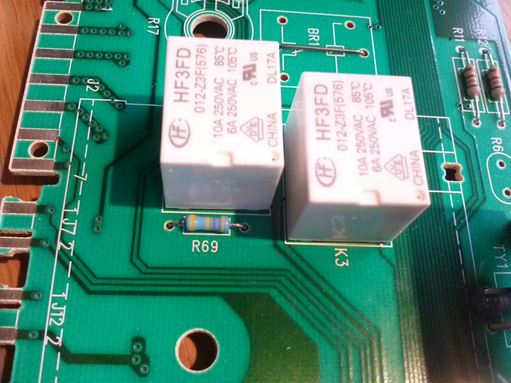

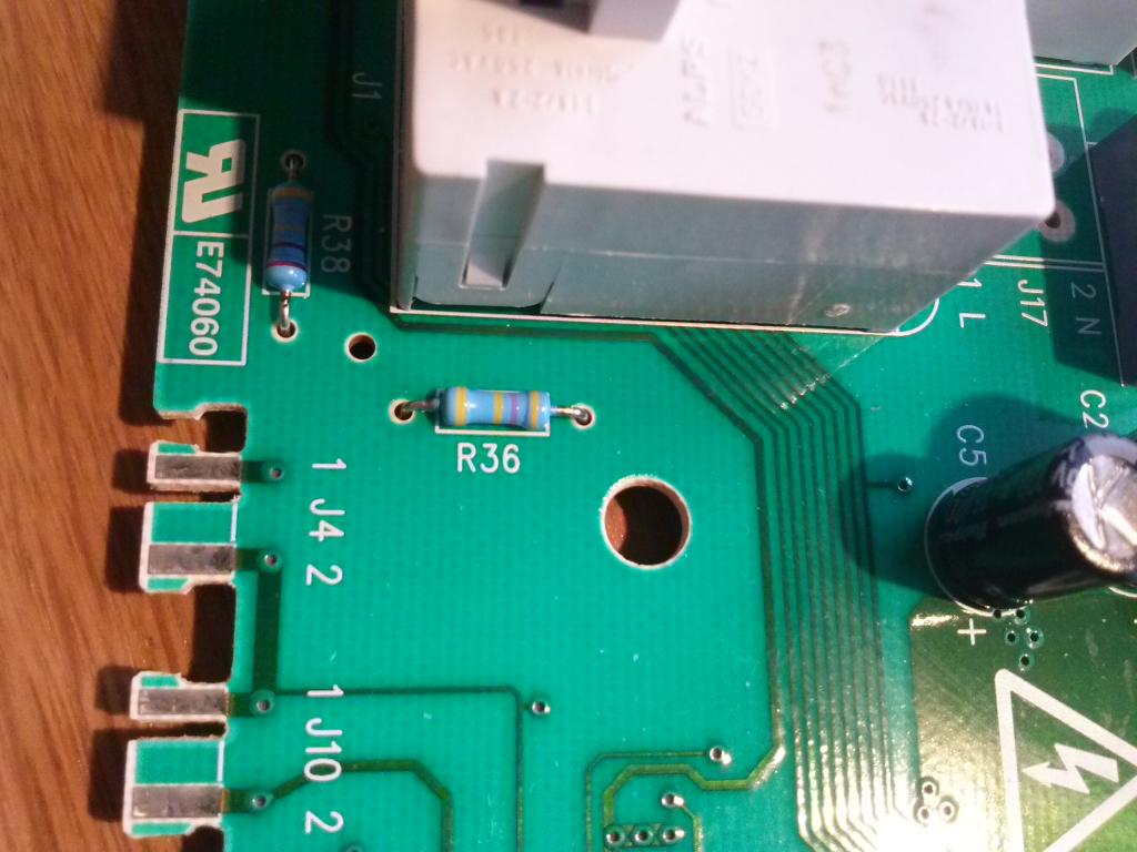

Otra duda que tengo es con la resistencia afectada... tiene un código de colores extraño.
Adjunto foto de ello.
La resistencia por colores da un valor de 470kOhms, pero una de iguales colores que hay montada en la placa, medida con téster, da un valor de 340kOhm.
¿Cómo puedo saber realmente el valor de la resistencia estropeada?

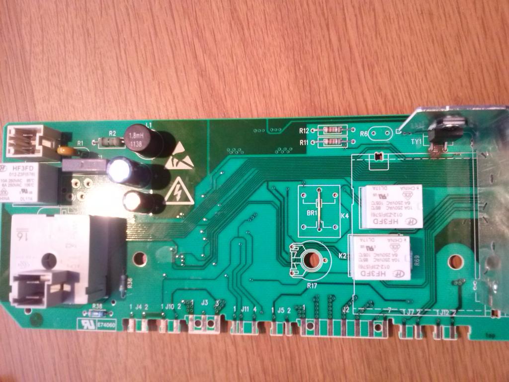

Adjunto además una imagen de la placa entera, los elementos afectados son los que están a la derecha del todo, el triac que está conectado a la placa de metal y la resistencia R69.
Primeramente, no creo que una resistencia de 470K esté quemada, ya que ni conectándola directamente a 220 se quemaría, por lo que yo en tu lugar, buscaría por otro lugar.

Hoy, para ser más precisos en este mismo momento se me presentaron 2 de esas resistencias en la placa de un lava vajilla, ambas con indicación de "resistencia abierta"dudando que sean resistencias, hago pruebas, con el capacímetro (por si eran condensadores) y nada. Busco por internet y nada.
Hasta que me decido a quitarlas de la PCB y medirlas externamente, consigo el valor de 464K en cada una, pero me doy cuenta que según movía los pines de la misma este valor se elevaba o la resistencia se "abría", por lo tanto no es que las mismas estén quemadas, si no que ambas presentan problemas físicos.
Las acabo de reemplazar y mañana instalaré la placa para ver si ese era el problema, el lava vajilla al encenderlo enseguida me tiraba ERROR 3, por lo que será sencillo ver si ese era el defecto.

A mi aún no me ha dado tiempo a ponerme con ellas, he estado ajetreado estos días, a ver si ésta semana me pongo a ello, pero una de ellas montada en la placa me daba valor 0 al medirla mientras que la otra daba un valor.
¿Se trata pues de resistencias de 460k?
Un saludo!
Re:¿TRIAC equivalente? BTB15-BTB16
« Respuesta #8 en: 30 de Abril de 2016, 11:16:38 »
Hola hantikhal, sin dudas son resistencias de 470K. La diferencia es el pequeño error de fabricación y de la medición.
