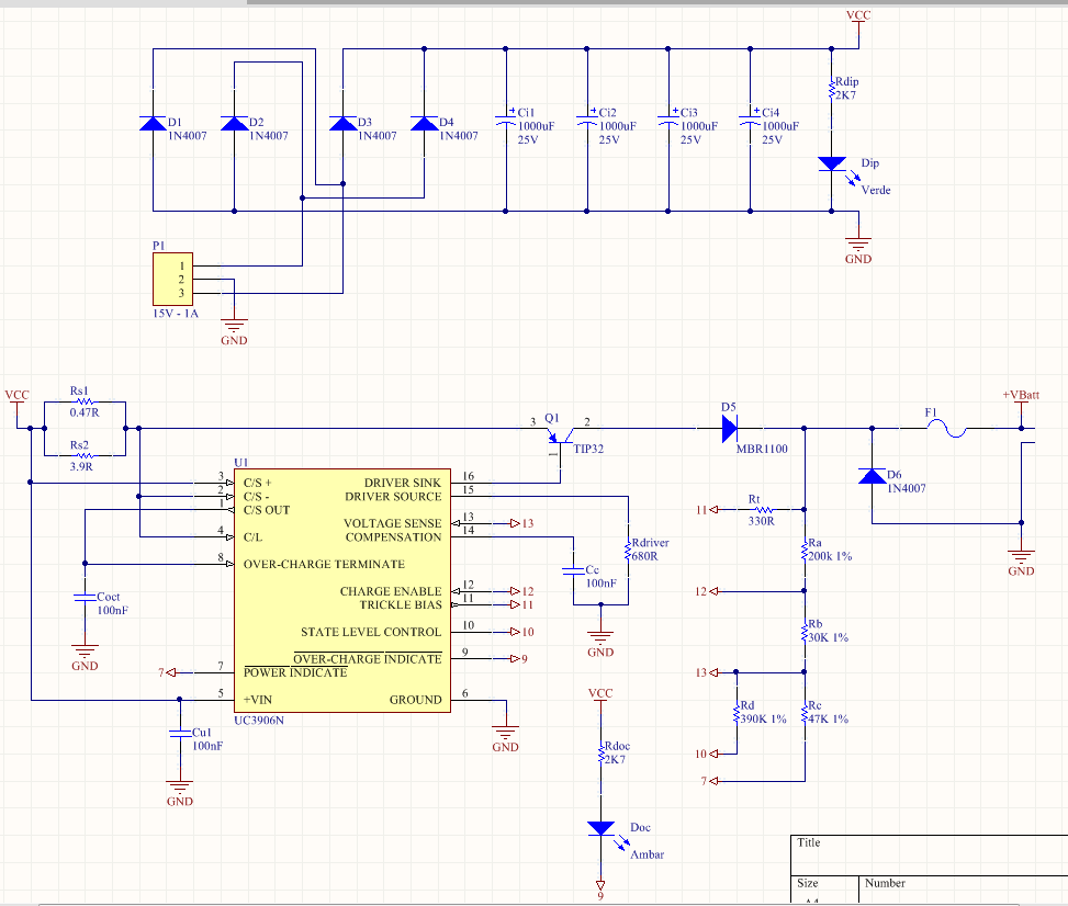

Carlos, en su tiempo habíamos desarrollado un cargador de baterias basado en el UC3906N de TI. El mismo formaba paret de un gran equipo de iluminacion de emergencia. Con ese integrado obteníamos la deteccion del estado de la batería y la carga (de acuerdo a las distintas etapas de carga) de forma automática.
Este es el esquemático que usamos en su momento:
(76.49 kB, 973x826 - visto 719 veces)
Seguramente potenciando un poco dicho circuito podría tener un excelente cargador de baterías.

primero si es usable para este proyecto potenciandolo o si hay algún otro circuito mejor
Este nos ha dado buenos resultados para mantener una bateria en un sistema de emergencia

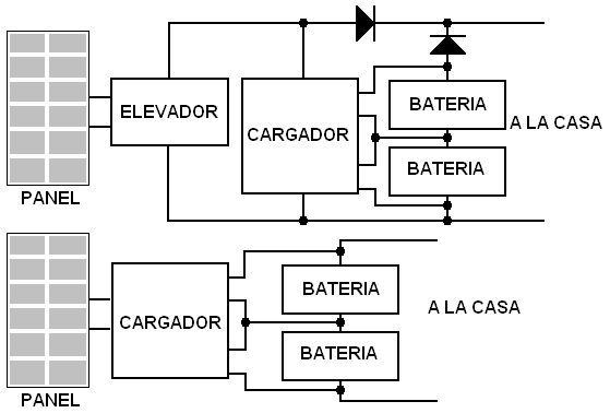

Si fuera mi proyecto, pues lo haría como ya te comentaba, estabilizar la tensión del panel a una mayor, y luego cargar baterías por separado.
Pero existe una versión de "casi" lo mismo, reducida.
Donde cargamos las baterías por separado, tomando la tensión del panel
Con la primera opción, usaríamos un circuito como el que ya hiciste, potenciado para elevar la tensión a los 24V (en realidad un poco más) de la tensión de funcionamiento de la iluminación de toda tu casa.
Luego tomamos de esos 24V y cargamos las baterías por separado.
La otra opción es hacer directamente una fuente (internamente serían 2) que tome toda la potencia del panel y carge directamente las baterías.
(13.41 kB, 559x378 - visto 561 veces)
El primero es más complejo, pero te garantiza la alimentación a la casa, aun no estando las baterías conectadas.
El segundo es más sencillo, pero no se que pasaría en el caso de faltarle las baterías. Aunque calculo que seguiría alimentando la casa igualmente.
Por supuesto, en cualquiera de ambos casos el cargador debe de ser aislado para ambas baterías, por lo cual yo usaría una configuración del tipo Push Pull, la cual no es complicada, y soporta potencias muy elevadas con buenos rendimientos.

que 2 baterias de 70 amper / hora luego de un año  una tenga un poco menos de capacidad que la otra .... les parece poco comun ??
pues bien :
esta el cargador  cargando , manda una corriente unica  la cual circula por ambas.
pero como dije una se carga primero o sea llegara sus bornes a tener 13,5 v antes que la otra.....y que pasara ??
la que mas carga almacena aun esta con hambre , aun pide corriente, aun sus bornes tienen 13 v  o menos , pèro la otra ya se cargo....
 el cargador deja de cargar cuando llega a 27 v .... en una ya hay 13,5 y en la otra hay aun 13 ... o 12,7 ..... que pasara ??
el cargador seguira mandando corriente, una unica corriente que pasara por ambas baterias, incluso por la que ya esta cargada, no hay otra, asi lo hicimos .....
el cargador es unico .
y ya sabemos que pasa con una bateria si esta cargada : si le sigo dando corriente rapidamente su tension de bornes sube y sube .
pero el cargador limita en 27 v
asi que tendre que "el equilibrio" se encuentrra con una bateria con 14v y la otra con 13 v ....
y esto va aumentando con el tiempo  ( una se sobrecarga mas y la otra se carga de menos  ) .
al principio no es tanto culpa de esa tension ,por que hay un margen, decir 13,2 o 13,8 v .... no se estropea al bateria...
pero el tema es que LA CAPACIDAD como dijimos al principio va reduciendose en una ....
y este problema va creciendo .
SE SUPONIA QUE EL CARGADOR cuidaba las baterias ???
NO , no lo hace , por que es como dice charly :
solo cuidas la bateria si le pones un cargador a cada una .
cuanto mas duraria ?? o cuanto menos ?? ...........no se.
 s, o
