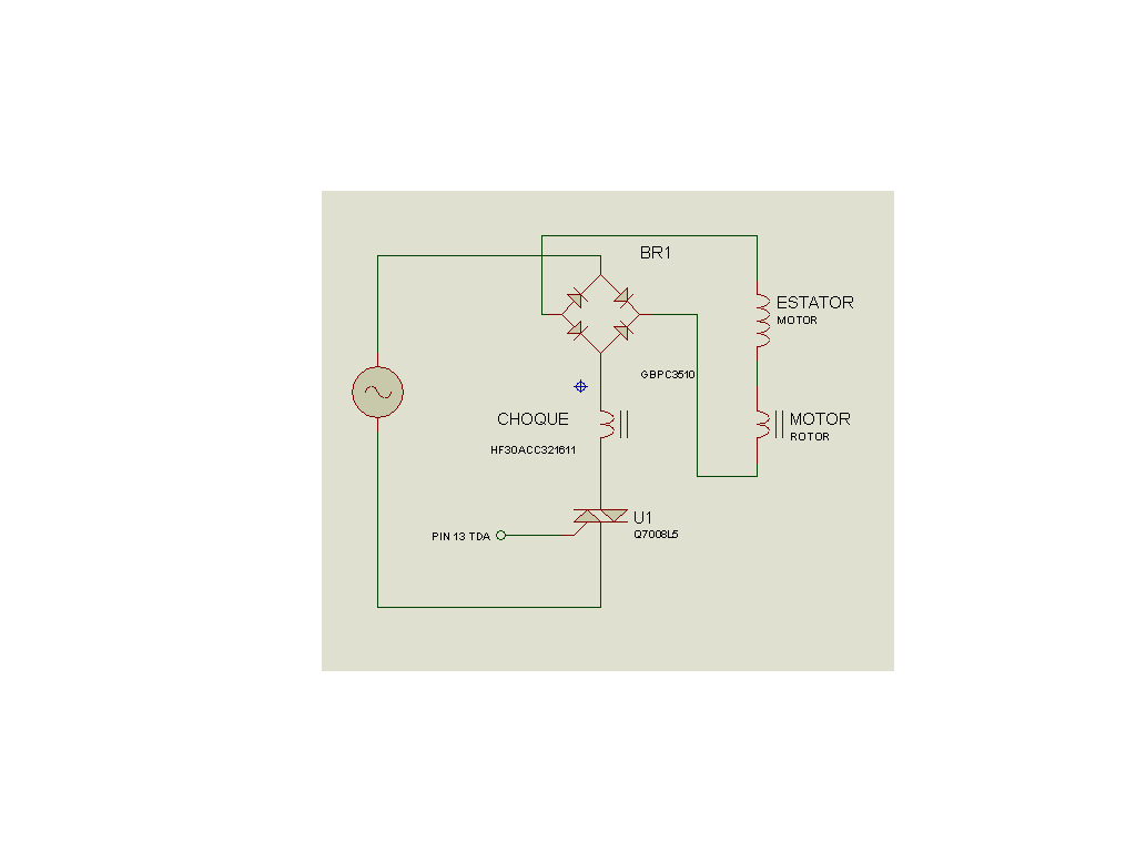

Ahora, definitivamente va conectado con puente rectificador.
A este circuito, con TDA1085, me imagino, que para esto, le puedo conectar un puente rectificador, para la salida conectarle el motor.
Esto sería, donde va conectado el motor , poner un puente onda completa en serie,
y del positivo y negativo de este, conecto el motor.
como en la imagen simplificada.
Y me tocaría, sacar un potenciometro del pin 5 del IC para regular la velocidad.

Hola cosmic
No se quien te a dicho esto, pero no es necesario, ya que con alterna funcionaria perfectamente. De hecho, casi te diría es mejor que lo hagas funcionar con alterna.
De ser necesario podrías hacerlo, pero no le veo sentido.
Si, así deberías de hacerlo. Pero ya te digo, no le veo sentido ni la necesidad del porque hacerlo.
Exactamente, se conecta entre el PIN5 y una resistencia que debe ir al Vcc de dicha placa. Con una tensión inferior a 0.7V (si no me equivoco) el motor permanecería apagado.
