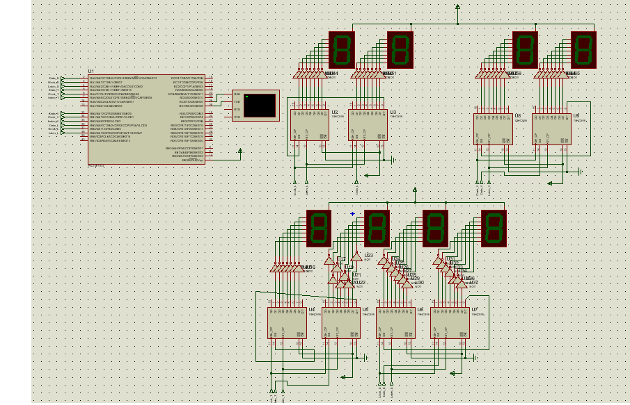

Les dejo un diagrama de que es lo que tengo hoy puesto así lo analizamos y escucho sus sugerencias / dudas / criticas.
En el mismo, aclaro, que manejo solo 2 registros en cascada, es decir, que al microcontrolador van 3 lineas de control por cada 2 displays.

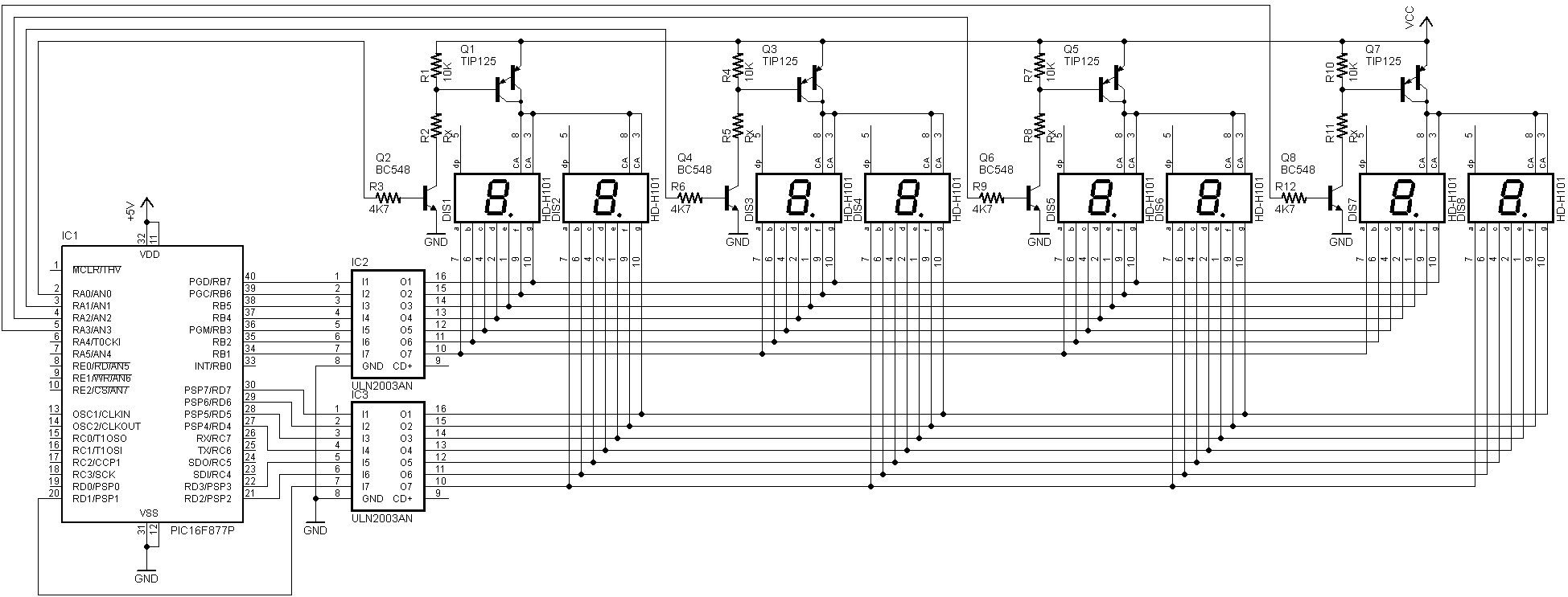

Hola dom124, pues en un multiplexado la frecuencia del mismo no puede ser menor a los 50Hz, aunque te recomiendo una frecuencia de entra 75 y 100 Hz.
Partiendo de lo anterior, 1/75 = 13.3 mseg, por lo que debes de refrescar todos los dígitos en un tiempo máximo de 13.3mseg.
Como tu tienes que multiplexar 8 dígitos, el tiempo quedaría en 13.3/8 = 1.6625 mseg por cada dígito, lo cual es un poco bajo y perdería mucha luminosidad de parte de los led.
Por lo tanto te recomendaría que multiplexes de a 2 dígitos por cada ves, el tiempo en ON se eleva al doble y el brillo también.
Como hacemos esto, lo mejor es programar una interrupción por medio de algunos de los TMR así el periodo es exactamente el mismo para todos los segmentos, esto beneficia mucho en liberar al micro del procesado del tiempo y en que todos los dígitos poseerán el mismo tiempo y por lo tanto el mismo brillo final.
Entonces se dedican 4 pines del micro a "seleccionar" que par de dígitos se deben de encender alimentando con positivo sus ánodos.
Y luego usas 2 puertos enteros, para enviar a los cátodos (ULN mediante) de cada dígito la señales correspondientes, el uso de dos puertos enteros es beneficioso para que el micro no necesite de tanto procesamiento de la ubicación de los pines asignados a cada segmento.
Como implementas esto, con el siguiente circuito:
(14.13 kB, 1949x743 - visto 1674 veces)
Como verás es un circuito bastante sencillo.
Rx se calcula así:
(Tensión de Vcc - 2V) / 0.007 = XXX ohms
Con este método, la resistencia serie para cada segmento se calcula para que por los led circule el doble de la corriente nominal, o sea en tu caso sería 40mA por cada serie de 5 led's. (no te asustes, no se queman mientras el led no quede encendido de manera continua).
Cualquier duda me la consultas.

Muchísimas gracias por tu explicación Carlos, la verdad que estoy muy agradecido con todo.
Solo a modo de aprender y para ver si lo estoy relacionando bien. Cuando calculas Rx como (Tensión de Vcc - 2V) / 0.007 = XXX ohms
Los 2V que le restas son de la tensión Base-Emisor, y lo dividís por esa corriente 7 mA (corriente de base del TIP?) ya que estarías tomando según la hoja de datos la corriente de colector con pulsos (ICP Collector Current (Pulse) - 8 A) entonces como Ic = B.Ib con B=1000, la formula que aplicas para la Rx sale de hacer ese analisis?. Esto es así? o le erre feo?? jajja..
Saludos y gracias de nuevo. Buen fin de semana!
Es exactamente como lo explicas, pero yo e tomado una corriente de colector de 5A (debería sobrar)
Los 2V es la caía aproximada del TIP125 y del BC548, sumadas.
Y con un B=1000, nos quedaría una corriente de base de 5mA, le di un 40% más por si el transistor no posee una B=1000. Entonces la corriente de base sería de 7mA.
Pero es exacto a lo que dices, con los valores que acabo de aclarar.
