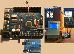

Bueno, encontré una solución como para "no morir en el intento" cambié la placa Arduino NANO por una UNO (Clon).
JC me explicó y aprendí mucho. El proyecto final, tendrá una fuente independiente. Pero era "Domingo" y quería verlo funcionar.
Fue así que recordé que tenía un Arduino UNO R3 (Clon) la particularidad de esta placa; con respecto de la Original (Italy) es que posee más acceso a utilizar pines (ampliándolos).
Fue así que agregué unos pines más (soldándolos) y logré hacer andar todo con la misma placa.
Al pié les dejo la imagen. Les deseo lo mejor!
