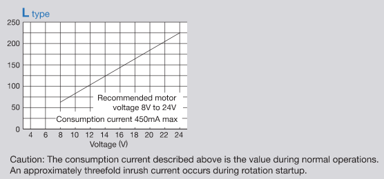

Quiero usar un regulador Lineal , porque  los motores van alimentados a 24V, y lo voy a coger d una entrada de alimentación de 36V DC,
Lo cual tengo que bajar  de los 36 hasta los 24v, y ya aprovecho.
Adjunto la imagen de la especificación unica que me venia del motor.
Pues eso multiplicado x 6...

Suponiendo esos 225mA solo por cada motor estamos hablando de 1.35A con los 6.
El tema esta en que tenes una GRAN caida de tension sobre el regulador lineal, que serian esos 12V, dejandote con 16.2W sobre el regulador. Para que te ubiques masomenos el regulador su MAXIMO sin disipador es de 3W. El hermoso disipador que deberias poner, mas el calentamiento que deberias evacuar, termina siendo mas rentable hacer una step-down como te dice Picuino.
