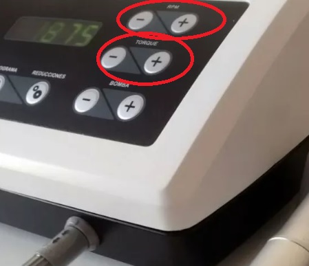

« Respuesta #8 en: 01 de Abril de 2017, 18:07:25 »
Gracias por las respuestas pero sigo con la duda de si se puede modificar el torque y las rpm en forma independiente porque he visto algunos aparatos de cirugia en los que me parece que se hace esto, subo una foto de un equipo de estos para que lo vean, usa un motor DC.
Ahi lo que yo veo es que puede modificar el torque y las RPM en forma independiente, ustedes que opinan ? puede ser que controle el torque y rpm en forma independiente?  o para que tiene los 2 comandos si uno modifica al otro ? con un solo comando bastaría ( RPM o torque ) ya que el otro estaria al vicio porque se estaria modificando tambien.
La verdad que estoy intrigada con este tema jaja   o estos equipos estan mal fabricados o como funcionan para ustedes estos equipos ?

« Respuesta #9 en: 01 de Abril de 2017, 20:19:42 »
Creo que confundes limitación de torque con el control de torque. Que el torque esté limitado a 2kg·cm no significa que el motor esté dando ese valor. Solo significa que el controlador no dejará que sea superior.
También estás confundiendo el control eléctrico con la parte mecánica. Piensa de forma mecánica. ¿Puedes controlar la velocidad y el par de un motor?
Imagina una manivela para subir persianas ¿Puedes controlar el par y la velocidad de giro a la vez con tu mano?
No se puede, eso lo determina la persiana.
¿Puedes controlar la velocidad y el par de giro de los pedales de una bicicleta? Tampoco. Lo determina la bicicleta.
Tú solo puedes controlar uno de los dos.
Piensa en ello.
