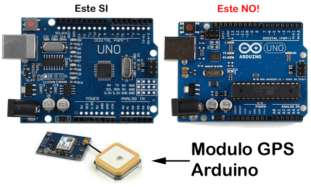

Placa de Arduino: Es importante saber que la placa de Arduino a usar, para evitar electrónica complementaria es el Arduino UNO (Clon) NHduino.
Arduino Uno Nhduino Compatible Atmega328 … $ 150.-
Módulo GPS de Arduino
Placa Modulo Gps Neo-6m Con Antena Arduino Pic Atmel 50 Ch … $ 499.-

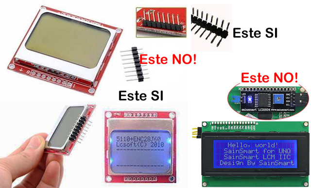

Display LCD: para lograr ver los datos “más necesarios”. Escogeremos un Display LCDx4 o como en mi caso un Display Nokia 5110.
Display Lcd Arduino Pic Arm Nokia 5110 Spi 84x48 Monocromo … $ 95.-

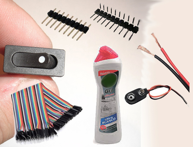

Tira De 40 Pines Recto Macho 2.54 mm … $ 8.-
Tira De 40 Pines 90 Grados Macho 2.54 mm … $ 13.-
Kit 40 Cables Para Protoboard Macho Hembra 30cm Arduino … $ 70.-

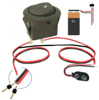

Conector Clip para Bateria 9v (sin ficha jack) … $ 10.-
Switch On/off Llave Power Slim … $ 50.-
Cable para audio rojo/negro 0,50 m … $ 5.-
Bueno ahora comienza el problema que es escoger el contenedor donde pondremos la electrónica. En mi caso usé el envase de una lavandina GEL por su forma ergonómica. Recuerdo que mi señora me decía ¿Qué te pasa que estas tan pulcro últimamente con la cocina?, pensaría que quería SEXO!!!!. No; en realidad, necesitaba que se acabe el limpiador para usar el envase. Estoy seguro que vos podrás mejorarlo según tu gusto y disponibilidad de dinero.

Placa de Arduino (Clon): Deberás encontrar algún técnico en televisión de tu barrio para que te suelde los pines según esta imagen y algunos cables necesarios para la conexión.
Por este motivo nos sirve la Placa Clon. Si observas la original de Arduino. Carece de expansión de entradas y salidas lo que te obligaría a realizar conexiones externas que complican el ensamblado de cada módulo.

Armado del Switch (On/Off) Encendido/Apagado: Según sea el gabinete que has escogido para armar tu GPS y donde quieras ubicar la tecla On/Off  será la longitud del cable de audio (Rojo/Negro) que vas a usar. Pedile a tu técnico que te coloque en los terminales un “termocontraible”.
Para alimentar el Circuito no le pongas una batería de 9v usada, sino nueva y de Excelente Calidad. Yo le puse una que tenía en mi escritorio y no anduvo. La cambié por una de buena marca y el Loco anduvo PERFECTAMENTE!
Corta en dos segmentos los pines  de 90 Grados y que te lo suelden en lugar de los pines rectos; tanto en el Display como en el Módulo GPS.
