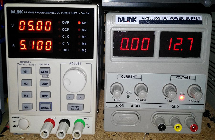

Les compré a los de Satkit una fuente variable de 0-30v 5A, y al recibirla se me ocurrió medir el voltaje de salida con el tester. Encontré diferencias entre lo que marca el display de la fuente y lo que marca el tester, llegando a 1v de diferencia a fondo de escala (30v).
Total les reclamo, me dicen que se puede calibrar ajustando un potenciómetro interno, me envián instrucciones y lo ajusto a 5v.  Va bien para el voltaje al que he calibrado (5v), pero en cuanto se aleja de ese voltaje, empiezan a aparecer diferencias, calibrado a otros voltajes pasa lo mismo, clavado al voltaje de calibración y se va conforme se aleja. Les devuelvo la fuente, la revisan y deciden enviarme una nueva, la recibo y veo que más o menos funciona igual, no es la misma porque a la primera le quité los precintos y además tenía una marca en la carcasa. Las diferencias de voltaje no son importantes, pero no se si eso es normal. ¿ Si selecciono 15v es aceptable que saque 14.8v, y a 30v saque 1v menos ?.
Obsesionado con el tema, les he comprado hace poco una fuente programable, también de 0-30v 5A, y esta si, va perfecta, seleccionas el voltaje, se almacena en uno de los 4 bancos que tiene, y saca el voltaje clavado, una fuente muy chula y muy barata.
En la otra fuente que tengo con salida triple, dos variables de 0-30v 5A y fija a 5v, también medí y veo algunas diferencias entre lo que marca el display y el voltaje real.
En la foto, a la izquierda la fuente programable, está va perfecta, saca los voltajes clavados. A la derecha la fuente variable, la tengo calibrada a 5v, pero en cuanto te vas alejando de ese voltaje aparecen las diferencias, no son importantes, pero no se si eso es normal.

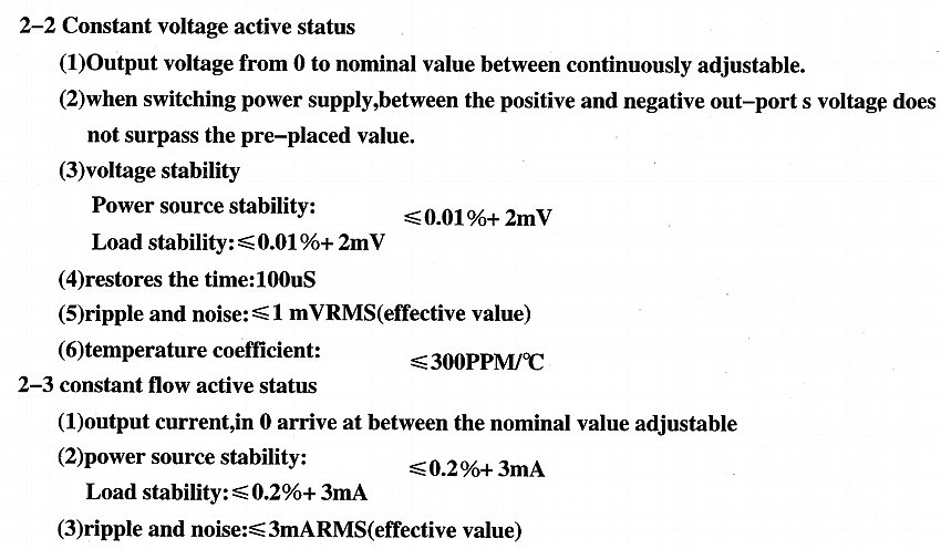

Sera tan malo el "voltimetro" que poseen :P que a fondo de escala da ese valor tan errado.. Y las especificaciones de la fuente no dice el error?
Ademas de la fuente, si se suma el error del multimetro puede haber un poco de diferencia, pero 1V me parece exagerado.

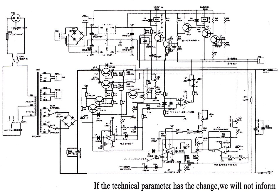

Esto es lo que pone en el manual y el esquema.
Si mido con mi tester (un UNI-T UT804 de banco) en la fuente programable, los voltajes salen clavados, también medí voltajes a la salida de varios reguladores y todos los voltajes me los mide bien.

Los parametros son de la fuente, no del voltimetro o su muestra
Vas a tener que revisar como es que lo mide y tratar de arreglarlo o minimizarlo, sino dejarlo asi y arreglartelas con un multimetro.

Hola planeta9999, veo que la fuente es completamente análoga, por lo que estimo que el error que mides es de los voltímetros, por lo que reemplazando los mismos (casi seguro Chinos e integrados), probablemente el problema se solucione.

Creo que lo dejaré así, la fuente está calibrada a 5v, que es el voltaje que suele usar, y para 3.3v que también puedo necesitarlo en alguna ocasión, sale bien. Si selecciono 12v, que saque 11.8v no me afecta, los circuitos a los que lo conecte funcionarán igual, y voltajes superiores no suelo usar.
También pienso que el voltímetro que montan estas fuentes es una castaña. Además ya tengo la fuente programable que va de maravilla, por si necesitase sacar un voltaje preciso. Luego tengo la fuente triple, que parece que monta un voltímetro un poco mejor, las diferencias son menores.
