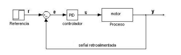

este es un tema con el que apenas estoy comenzando a relacionarme y realmente no entiendo a que se refiere lo del accionador , en cuanto a la precisión se podría aceptar un margen de error entre 1% y 0.5%
(16.12 kB, 619x189 - visto 1744 veces)
en el diagrama de bloques se puede ver mas o menos lo que necesito hacer
Re:Control de velocidad PID para motor DC 12v (consulta)
« Respuesta #12 en: 02 de Mayo de 2017, 04:22:54 »
La señal del pid no puede mover un motor. Es como conectar un motor a la patilla de un microcontrolador.

Con encoder tendrias que ponerle un convertidor frecuencia a voltaje algo como el lm2907 y para el driver del mosfet un lm494, uc3843, sg3525 esos integrados tiene opam donde se puede configurar un pid.
