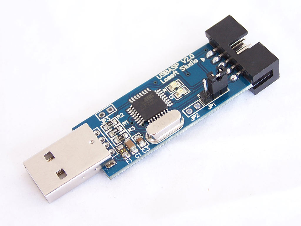

Nuevamente vengo a ustedes para preguntarles si alguien ha usado el programmador USBasp:
(78.51 kB, 1024x768 - visto 2568 veces)
para programar los microcontroladores 8051 de Microchip (Antes ATMEL) como los:
AT89S51, AT89S52, AT89S8253, AT89S2051 y AT89S4051.

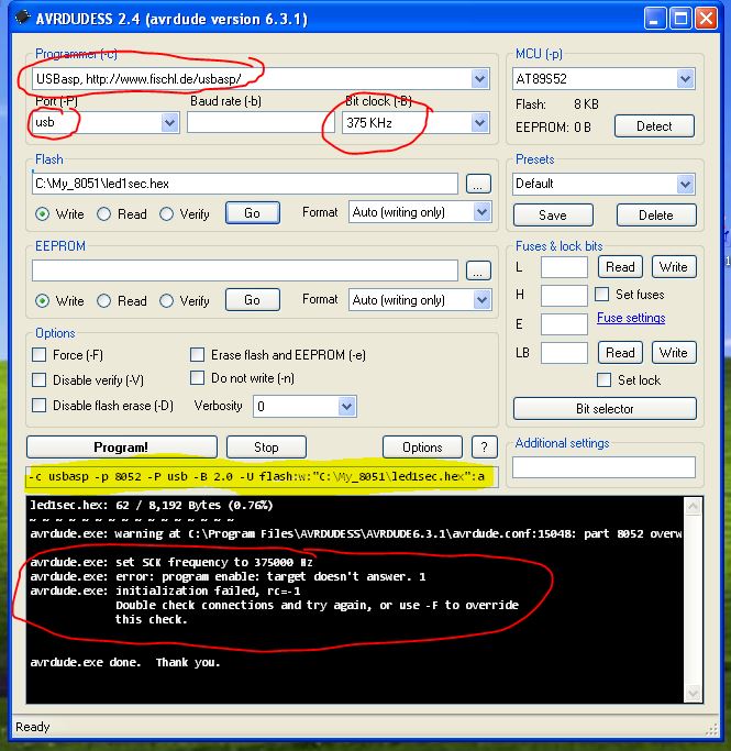

Eh visto monton de videos y buscado info por toda la red y he hecho algunas pruebas tratando de programar el AT89S52, pero no logro programarlo.
Esta es una captura de lo que obtengo:

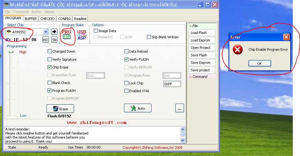

Tambien intente con un software que se llama progisp 1.72, pero simpre obtengo una ventana de error:
(95.7 kB, 960x501 - visto 2511 veces)
Alguien tiene alguna idea de cual seria el posible problema?

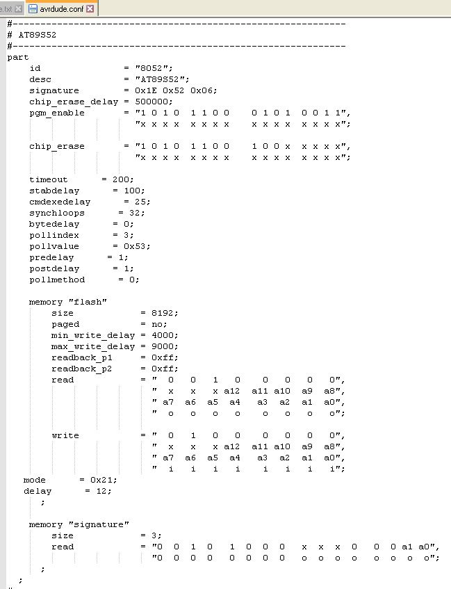

El avrdude.conf parece bien configurado si se conpara con el Datasheet del AT89S52
AT89_S52_pdf" border="0

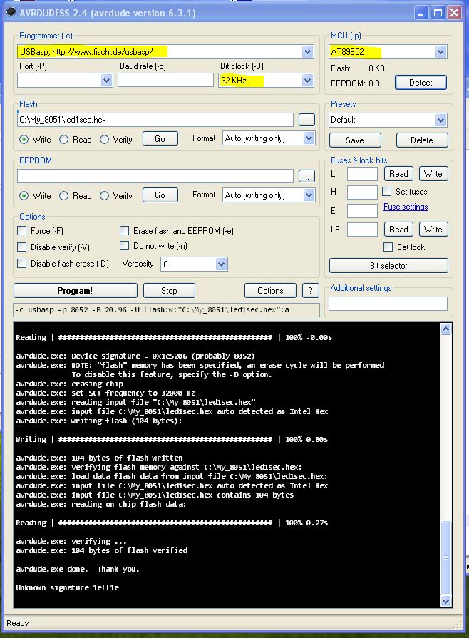

Para el caso del avrdude con su GUI el AVRDUDESS su funcionamiento es muy inestable, algunas veces programa, otras no. Aquí una captura:
(142.84 kB, 658x895 - visto 2385 veces)
Algo muy curioso es que no puede detectar el microcontrolador al usar el boton de "Detect", esta opcion siempre regresa: 1eff1e como se muestra al final de la captura anterior. Pero en la segunda linea del log de la captura anterior el device signature detectado es el correcto.

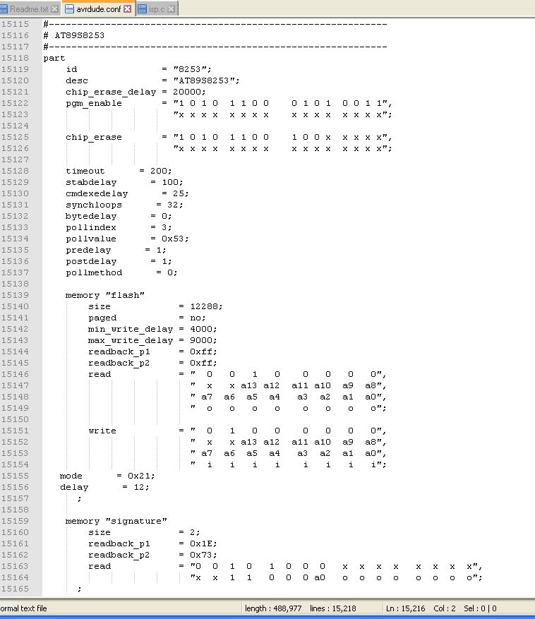

Bueno pues luego de muchos intentos pase aprobar el microcontrolador AT89S8253 y aplique las lecciones aprendidas, pero en este caso fue imposible lograr leeelo o programarlo.
Este es el script en el config que he usado:
(101.5 kB, 758x877 - visto 2327 veces)

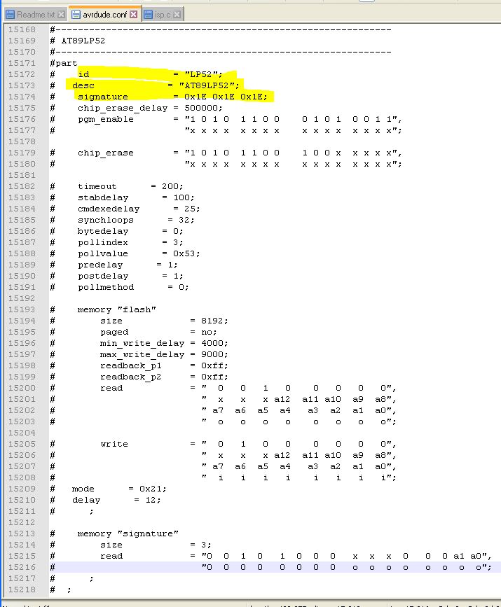

Luego intente con otro microcontrolador, con el AT89LP52, pero lo raro es que con este microcontrolador para lograr programarlo tuve que definir el signature como 0x1e, 0x1e, 0x1e que no es correcto ya que el signature de este micro es el 0x1e, 0x54, 0x06. Este es el config usado (aparece todo comentado por las pruebas que hice):
(91.74 kB, 715x867 - visto 2239 veces)
Pero al usar el boton de "detect" obtengo el signature correcto. Pienso que todo esto es problema en el firmware pero no estoy seguro.

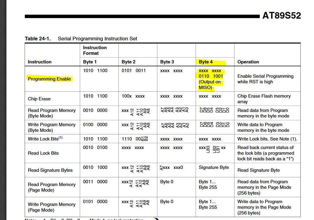

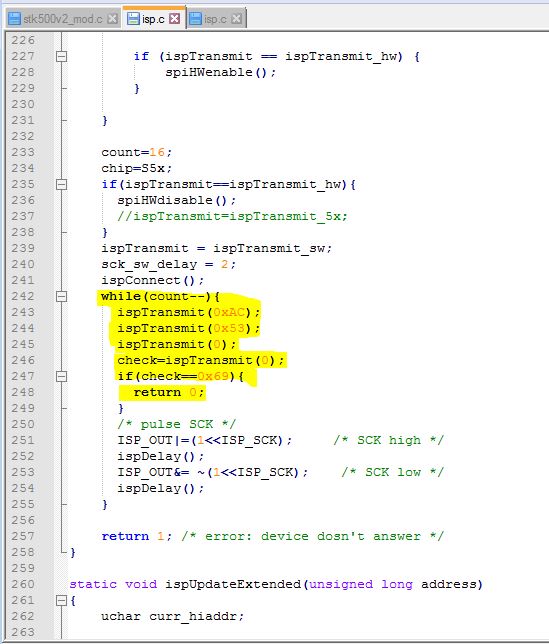

Me he puesto a analizar un poco más el código fuente y mi primera impresión es que a menos que se cambie el código el microcontrolador AT89S8253 nunca podrá ser programado basado en este protocolo, ya que este microcontrolador no devuelve respuesta alguna después de recibir el comando de Programming enable.
En el caso de los AT89(L)S51, AT89(L)S52, AT89LP51 y AT89LP52, estos devuelven una respuesta de 0x69 en el cuarto byte:
(136.14 kB, 1025x719 - visto 2300 veces)
Esta respuesta es la que le permite al programador saber que es un 8051 y no un AVR (ya el AVR responde con un 0X53 pero en el tercer byte). Y como no hay respuesta en el caso del AT89S8253 el USBasp envia el mensaje de error: device doesn't answer y por lo tanto no continúa con el proceso.
(69.38 kB, 549x644 - visto 2299 veces)
Mi primer objetivo es entender bien el protocolo entre el AVRDUDE y el USBasp. Una vez tenga eso podré modificar el firmware.

Finalmente logre realizar la programacion de los siguientes microcontroladores:
1) AT89S52
2) AT89LP52
El firmware utilizado es el que se encuentra en el siguiente link:
https://blog.mmccoo.com/2012/07/21/using-usbasp-and-avrdude-to-program-89s52/
Las consideraciones a tomar son:
1) Colocar el jumper de slow SCK en el USBasp
2) En el AVRDUDESS colocar la opcion Bit clock (-B) en 32KHz, esto aplica tambien para el AVRDUDE o bien se puede omitir este.
3) No usar capacitor > 1uf en el pin del Reset del microcontrolador a programar.

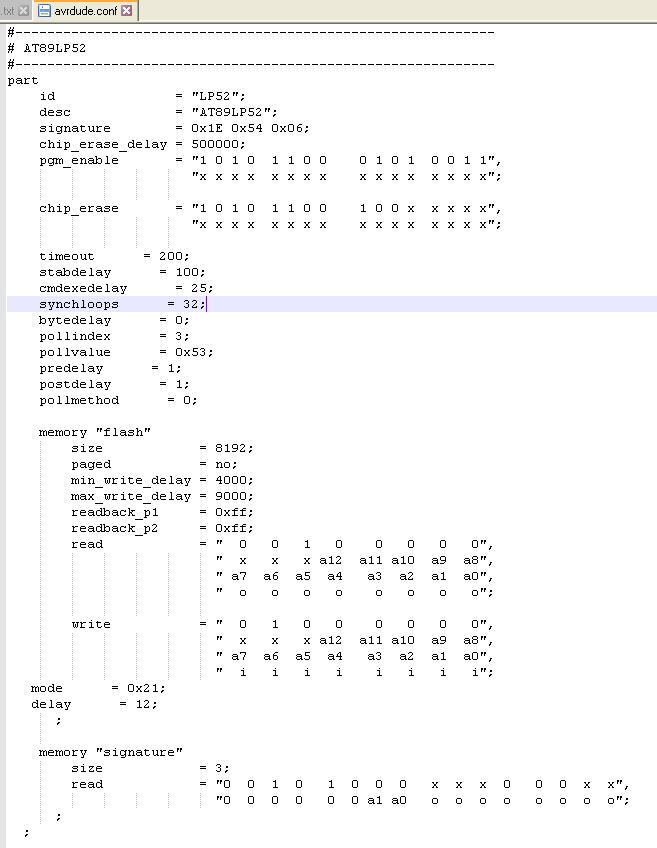

Estos son los script que hay que agregar en el archivo avrdude.conf:
(73.72 kB, 649x847 - visto 2246 veces)
(74.55 kB, 657x848 - visto 2289 veces)

lo he mirado y si ... los dispositivos  AT89S2041, AT89S4051 y AT89S8253 con el comando "Program Enable" no responden con ningun valor en el tercer y cuarto byte .
la funcion “ispEnterProgrammingMode()” busca respuesta a dos posibles  modelos de dispositivos .
Se podria modificar  de tal manera que si no se  obtiene en ninguno de los dos intentos que haga sin respuesta ,  un tercer intento y  hacer caso omiso a la respuesta  ,  acto seguido preguntar por "Read Signature"  al menos la direccion   (000H) y si responde  = “1EH indicates manufactured by Atmel “.  dar un return 0; ya que quiere decir que hay dispositivo Atmel  para hacerle cositas  .

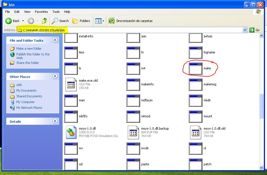

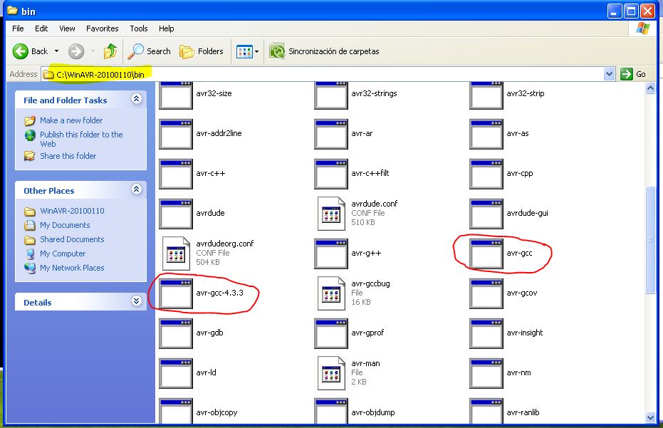

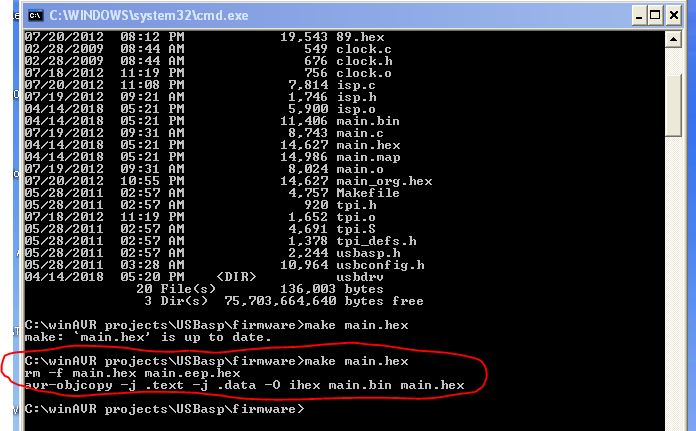

Yo logré compilarlo usando el promtp del MS-DOS. Te comparto lo que hice:
Primero instalé el WinAVR que lo puedes descargar del sguiente link (o igual hasta ya lo tienes instalado):
http://winavr.sourceforge.net/
Lo importante es tener instalado el compilador avf-gcc y el make.exe:
(91.43 kB, 931x601 - visto 2209 veces)
(87.25 kB, 934x613 - visto 2230 veces)
Luego usando la consola del ms-dos, simplemente vas al directorio en donde tienes los archivos fuente del usbasp y tecleas "make main.hex" y presionas enter (bueno creo que si lo esta compilando porque es la forma en que obtengo el archivo hex y lo he comprado con el original y los archivos son idénticos).
(75.07 kB, 696x431 - visto 2219 veces)
