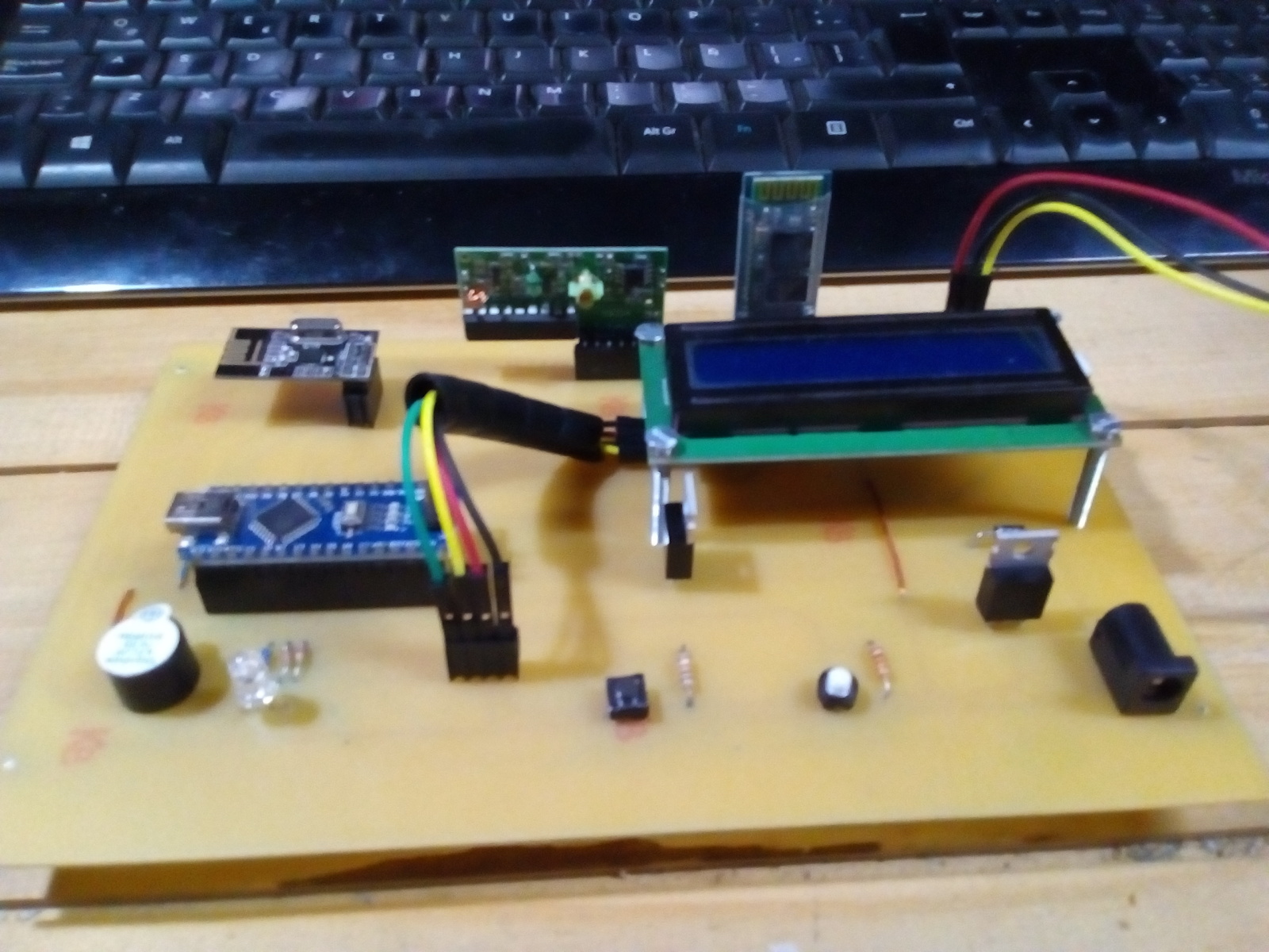

Esta es la placa en la que estoy haciendo mi proyecto

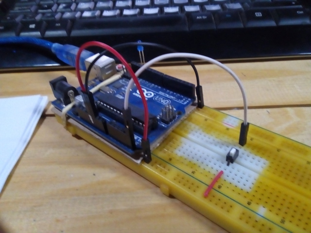

Saco 5v y los envío al Botón
Entiendo que 5v los debería interpretar como el umbral 255 o mayor que Cero.
Pero lo que no termino de comprender ¿dondé va el (-) ground para cerrar el circuito?
5v sacado de la alimentación LM7805 -----> Botón -----> Pin A6
Realmente estoy muy confundido.
Desconectado humberto 02
  • Mensajes: 190
Re:Conflicto con mis pines analógicos
« Respuesta #6 en: 06 de Octubre de 2018, 21:39:14 »
Gracias a vuestros comentarios (Robert76 y KillerJC) lo logre!!!

Le puse una resistencia hacia Ground y anduvo PERFECTO!!!
Gracias Robert76 / Killer JC

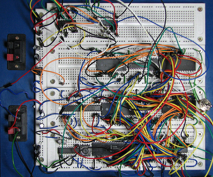

Mira este ejemplo:
(198.02 kB, 721x600 - visto 1519 veces)
https://es.wikipedia.org/wiki/Archivo:Breadboard_complex.jpg
 Intel 8088-based single board computer constructed on a breadboard.
