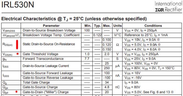

El transistor que propones (IRL530N), no creoq ue se pueda llevar a saturación con niveles lógicos TTL aun cuando este sea de bajo VGS. Tendrías que agregar más circuitería para usarlo como switch.

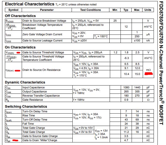

He encontrado un par de mother viejos por ahi y he visto hasta ahora que tiene este:
FDD8780
https://www.mouser.com/ds/2/149/FDD8780-1007327.pdf
Pero creo que es a 10v verdad? pero dice algo de 5v pero no entendi bien el datasheet.
Servirá? cuando me fijo en el datasheet, tengo que buscar donde dice VGS y buscar el valor mas bajo posible? la verdad que no los entiendo bien, mil disculpas.

A vos lo que te interesa para poder activarlo dese el micro ( una salida de 5V, logic-level ) es que su VGS(th) sea menor a este..
En el caso de ese MOSFET, el VgS(th) es de 1.8V tipico. Asi que es lo que estarias buscando.
Este ultimo, respecto al IRL530 posee menos RDSon, menos Qgd, asi que eso significa menos potencia disipada, menos corriente para lograr activar y desactivar el MOSFET.

Una duda, la RDS del FDD8780 Dice entre 9.0 y 12.0 m/ohms, esos son miliohms? osea que hay que pasarlo a ohms? en ese caso seria mas bajo que el IRL530 o estoy muy mal?
Si.. el IRL530 dice que su maximo de RDSon a ID = 9A y VGS = 5V, es de 0.120 ohms, mientras que el FDD8780 es de 0.015ohms para un ID de 35A y VGS de 4.5V.

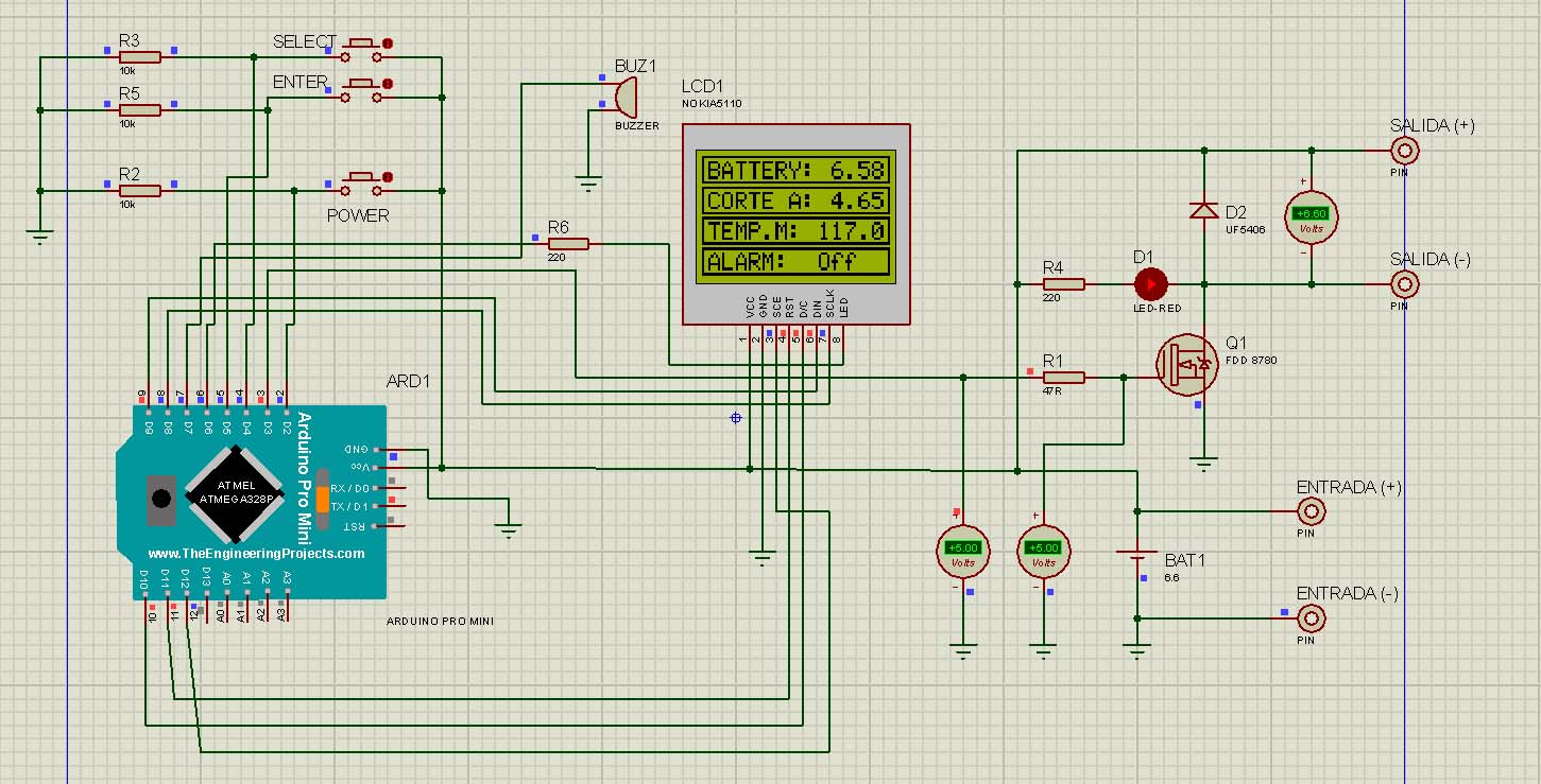

¿Podés subir un esquema de como lo conectaste? (el mosfet debe cortar la masa del servo)
Desconectado chargerfox
  • Mensajes: 17
Re:Saturar MOSFET de alto poder con salida de arduino.
« Respuesta #14 en: 23 de Noviembre de 2018, 22:10:26 »
El MOSFET DEL ESQUEMA ES UN IRL530 porque el proteus no tiene el FDD8780 en la libreria, pero a nivel simulacion funciona bien. El pin se pone en alta con el boton POWER.
si quieren puedo subir la simulacion y el codigo pero creo que no hace a la funcion del MOSFET, o son 5V de salida o son 0V.
