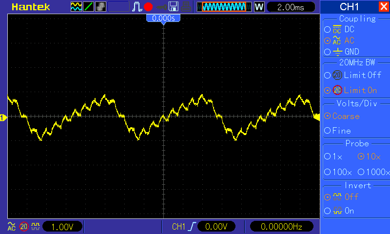

« Respuesta #1 en: 04 de Mayo de 2019, 10:27:02 »
La salida conmutando una carga de 42w a 1KHz es la del adjunto, parece bastante estable:
(18 kB, 800x480 - visto 635 veces)
