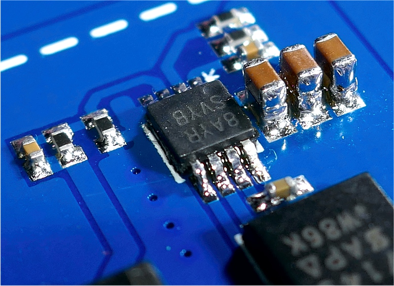

Así queda en la placa, más pequeño y compacto es díficil, con pasivos 0402, salvo los 3 condensadores de entrada que son 0603 y el tántalo que es más gordo. Para una próxima versión he cambiado algo la ubicación de los condensadores de entrada y he puesto hasta 8.
Cff es el que está entre el chip y el MOSFET, totalmente pegado al LM25085. Las dos resistencias que están arriba a la derecha, son el divisor resistivo para la señal de feedback, calculadas para 5v, y eso va perfecto, salen clavados, el voltaje de salida en ningún momento varía.

Buenos días planeta, permíteme que te plantee la duda y en caso que sea cierta la sugerencia, en la foto que te estoy citando, donde se ven los tres condensadores un al lado del otro, en el inferior me da la impresión que pasas un plano de tierra por debajo de todos ellos, si es así...
Permíteme la sugerencia que estudié en su momento sobre EMIs, no viene bien tener ningún plano de tierra bajo condensadores, inducirás ruido.
Para condensadores THT que rara vez usamos se aplicaba lo mismo pero sobretodo hacían hincapié en no colocarlos horizontal a la PCB sino verticales por la forma en la que generan el campo magnético, horizontales inducen más hacia el posible plano de masa que haya debajo.

Ese es el polo de masa de los 3 condensadores, en paralelo, que hay a la entrada del regulador, es una placa de 2 capas. No obstante hice modificaciones, añadiendo más condensadores en paralelo, cambiando su ubicación y  el inductor por uno más pequeño, de 2.2uH, para poner el regulador a 700Khz. En la imagen el nuevo diseño.
Tienes razón, de todos modos yo también suelo quitar todos los planos en todas las capas debajo sobre todo si son condensadores grandes a consciencia de que me destroce la continuidad del plano.
