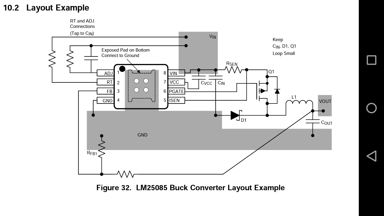

El pitido puede ser por los condensadores de salida. Hay que seguir las recomendaciones del fabricante, incluido el layout. Las pistas de cobre alrededor del circuito son muy importantes.

El condensador de salida es correcto, el que indica el fabricante, un tántalo de 47uF. El layout también, además está todo hecho con pasivos 0402 para tenerlo todo bien junto, con vías a masa entre caras en las zonas necesarias.

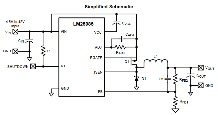

Es un problema de regulación. Tienes que ajustar el lazo que llega a fb.
¿Qué valores tienen los componentes?  L   C_in   C_out y las resistencias a fb
¿Puedes enseñar el layout?

« Respuesta #10 en: 16 de Junio de 2019, 07:59:51 »
También los componentes qué van al pin ADJ,  Cadj y Radj   ¿Cuánto valen?
Creo que el problema va a estar en el condensador Cff

Yo estoy con Picuino, cff viene en el esquema, pero en el ejemplo de PCB no viene, quizás no lo ha puesto en el montaje. Si no me equivoco, ese condensador hace un control derivativo en el lazo de control, que sirve para evitar oscilaciones.
Saludos!!!

Al tener el convertidor casi a la máxima frecuencia le da poco margen de modulación y además con inductancias muy bajas fuerza al regulador a dar un periodo muy corto y este no puede así genera sobre impulsos sobre todo cuando el voltaje de salida es muy por debajo de la entrada.  Prueba con inductancia 10 a 15uH y ccf depende pruebas de que valor salga mejor.
Eso creo yo.
