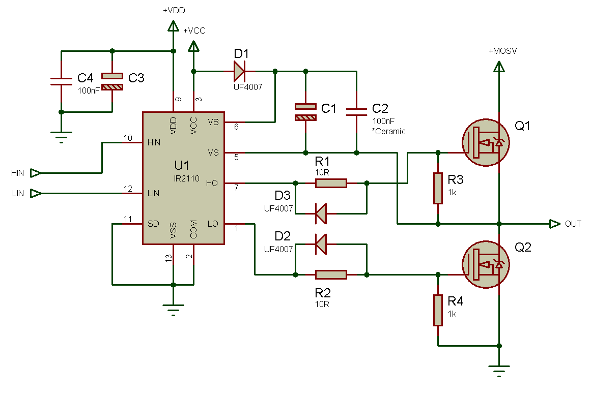

Buenas foro, hasta que por fin me animé a registrarme xD, estuve revisando el foro con respecto a este tema pero tengo un problema desde hace ya varios días  :( . Estoy usando el siguiente circuito para  luego proceder hacer un puente H completo.-
(11.82 kB, 1181x681 - visto 9205 veces)
Armando el circuito me va todo bien, sí bota el PWM hasta el momento en que conecto un motor :( el IR2110 se quema desgraciadamente  :( ya voy quemando 3 integrados y me da miedo probar con un cuarto. Hasta ahora no he podido solucionar el problema y por ello recurro a ustedes en busca de ayuda. los mosfets que uso para este circuito son los IRF3205 y los motores son los mabuchi rs-550vd-7525 que su ficha tecnica es esta: https://product.mabuchi-motor.com/detail.html?id=116 . Espero puedan ayudarme  :( :(

Te falta añadir un diodo de libre circulación en el motor, para que al desconectar el MOSFET no se produzca un pico de tensión que lo queme.

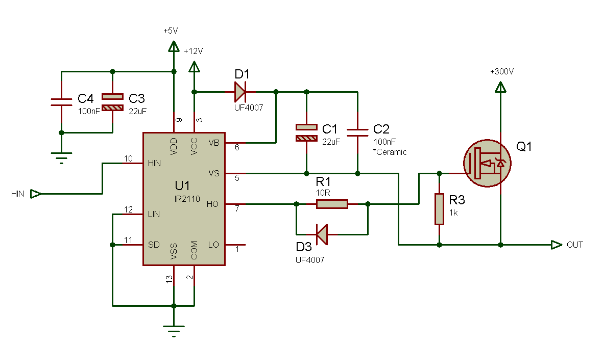

Si montas este esquema te irá mejor:
(14.74 kB, 1161x781 - visto 12987 veces)
Q2 tiene un diodo que va a evitar el pico de tensión y de paso ya montas un half-bridge.

2. Lo que se quema al conectar el motor en sí es el integrado, por esa parte que observación tendrías? :(
Se quema por el pico de tensión negativa que le llega por el pin 5 (VS)

« Respuesta #5 en: 01 de Octubre de 2019, 01:20:18 »
Acabo de probar este circuito y si funcionó; ya pude entender masomenos el funcionamiento, almenos la idea principal. Muchísimas gracias Picuino  :)

Que tal ECdl24,
Creo que pudieras usar tu circuito original simplemente agregando un diode de rodada libre (freewheeling diode). Este diodo obviamente se encuentra internamente dentro del MOSFET en el LOW SIDE, pero puedes quitarlo y agregar un MUR420. De esa forma te ahorras el costo del transistor, las resistencias y el diodo UF4007. Como bien te explicó Picuino, el daño proviene por el voltaje negativo que se genera por el motor al momento de apagarlo y ese voltaje puede ser tan grande como diez veces el voltaje de operación. Según el datasheet de tu motor, este motor opera a 12V, por lo tanto el voltaje negativo que se genera al apagar el motor pudiera ser de hasta 120V (o más). Entonces ese pico negativo de voltage es inyectado al pin VS del IR2110 lo cual hace que se dañe. De ahí la necesidad de usar el diodo de rodada libre o freewheeling diode. El MUR420 haría un buen trabajo ya que este soporta 4A de forma contínua y hasta 125A durante 8.3ms (que es medio ciclo en una frecuencia de 60Hz) y tiene un voltaje de operación de 200V. Creo que este sería suficiente, pero no tengo mucha experiencia con esto. Puede intentar y compartir tus resultados.
