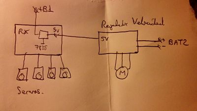

« Respuesta #2 en: 12 de Noviembre de 2019, 14:27:57 »
La conexión sería algo así:
(11.98 kB, 400x226 - visto 864 veces)
Solo una de las baterías estará conectada, B1 cuando se use motor de explosión, y BAT2 si se usa motor eléctrico de forma que el regulador de voltaje 7805 tiene 5v en su salida y nada en la entrada.
Saludos!!!
Re:¿Se le puede dar voltaje por la salida a un regulador serie?
« Respuesta #3 en: 12 de Noviembre de 2019, 14:30:13 »
Quizás lo mejor sea poner un diodo en la salida y usar un regulador ajustable como dices.
Saludos!!!
« Respuesta #4 en: 12 de Noviembre de 2019, 15:08:15 »
Del datasheet este:
https://www.sparkfun.com/datasheets/Components/LM7805.pdf
Obtenes lo siguiente:
reverse-bias protection
Occasionally, the input voltage to the regulator can collapse faster than the output voltage. This can occur, for example, when the input supply is crowbarred during an output overvoltage condition. If the output voltage is greater than approximately 7 V, the emitter-base junction of the series-pass element (internal or external) could break down and be damaged.
Supuestamente 5V no serian lo suficiente, pero ... mejor no arriesgar :P
Ademas estamos suponiendo que la tension de entrada es 0. O cortocircuitada.
« Respuesta #5 en: 12 de Noviembre de 2019, 19:23:39 »
Pon a la salida del 7805 un diodo en polaridad directa, de tipo schottky mejor que tienen menos caída de voltaje.  Te quedarán unos 4,7V a su salida.
  Si no es aceptable súbele el voltaje al 7805 en la misma proporción. Para ello al 7805 ponle otro diodo igual que el que pongas en su salida, pero este diodo iría en inverso entre gnd y el pin central ( tienes que soltar el pin central del 7805 e intercalar el diodo entre el pin y donde iba soldado).  Ello subirá el voltaje según la vf del diodo usado.  Lo comido por lo servido y tendrás tus 5V.
  Como es para alimentar la lógica del variador no habrá mucha corriente. cualquier diodo rectificador schottky te sirve.  Usa el mismo tipo en los dos sitios, a la salida y en el pin gnd.
