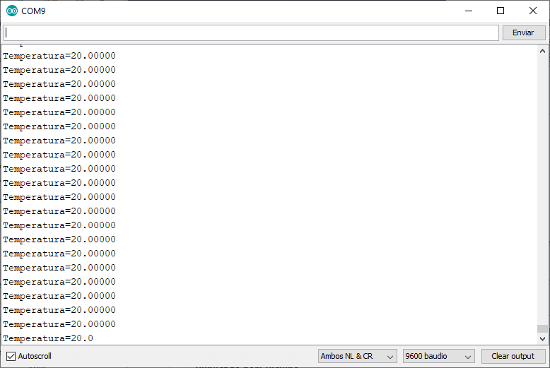

No entiendo el problema. A mí me funciona:
  1. void setup() {
  2.    // put your setup code here, to run once:
  3.    Serial.begin(9600);
  4. }
  5.
  6. void loop() {
  7.    float temperatura = 20;
  8.
  9.    Serial.print("Temperatura=");
  10.    Serial.println(temperatura);
  11. }
(22.23 kB, 778x521 - visto 9095 veces)

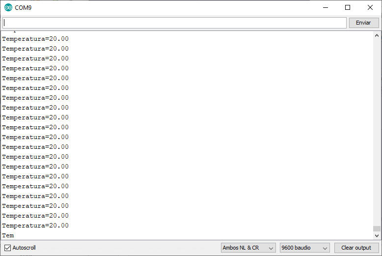

Así salen 5 decimales:
  1. void setup() {
  4. }
  5.
  6. void loop() {
  8.
  10.    Serial.println(temperatura, 5);
  11. }
(23.28 kB, 778x521 - visto 8589 veces)
