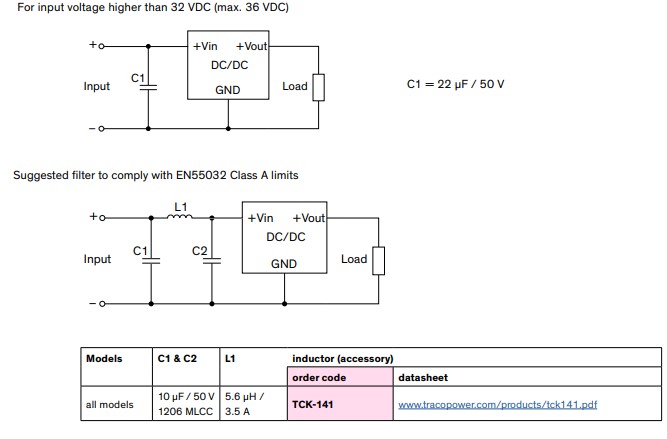

Buenos días, voy a usar este regulador para convertir 5V en 3.3V y asegurarme hasta 1A de corriente de salida: http://www.farnell.com/datasheets/2648940.pdf?_ga=2.82386654.997018699.1596440906-2079624998.1582184202&_gac=1.255019770.1596784844.CjwKCAjw-ITqBRB7EiwAZ1c5UxG9F2-EUFXI-hZ0CKCj0Z3g1IifyTFx71qXpTdsnF0N7PPLNzxowxoCZuwQAvD_BwE
Según el datsheet parece que para tensiones menores a 32V no se necesitaría ningún condensador de desacoplo (no hay mucha más explicación así que no sé si lo interpreto bien):
 Así que no sé qué hacer con este tema:
 * Usarías un C igualmente?
 * de qué valor (o cómo decido el valor?)
 * tantalio o cerámico?
Gracias por adelantado. Un saludo a todos.

Que tal genisuvi,
Has interpretado correctamente el datasheet. El capacitor de entrada de 22uF (tal como lo indica el diagrama que has colocado), se coloca cuando el voltaje de entrada sea mayor a 32V. Este capacitor debe ser cerámico como te lo indica el segundo diagrama que usa filtro CLC, al indicar MLCC (Multi-Layer Ceramic Capacitor).
En cualquiera de los casos si deseas tener mejor funcionamiento en ambientes ruidosos es mejor que coloces el filtro CLC como lo indica la segunda figura, y úsalo sin importar el voltaje de entrada, ya que te servirá muchísimo por eso del ruido que se pudiera inyectar.

Muchas gracias @elreypic por aclarar;
quizás mejor curarse en salud. Desconozco si las instalaciones destino tendrán bien separadas las zonas "ruidosas" de las que no. Me imagino en el peor caso tener las instalaciones de montaje industrial cerca y maquinarias con rotores, taladros, robots, etc. A lo mejor no habrá nada de eso cerca.
Entiendo que el filtro se monta cerca de Vin del regulador y la bobina y los dos condensadores también lo más cerca posible entre ellos o el uso de una bobina implica alguna distancia/ubicación especiales a considerar?
