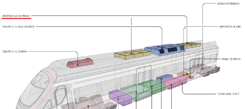

No sé cómo es el circuito, pero en algunos puentes en H intentar frenar el motor muy rápido produce el efecto de transmitir la energía eléctrica "hacia atrás". Es decir, el motor del tren se convierte en un generador eléctrico del que se absorbe energía eléctrica, que se inyecta en la línea de corriente continua. Esto hace que se eleve la tensión y puede llegar a quemar el circuito.
La solución no está en proteger el puente en H por el lado del motor, sino en limitar la tensión de alimentación del puente con un transistor o resistencia que absorba la energía de frenado cuando la tensión se eleva demasiado.
Los trenes de verdad llevan unas resistencias en el techo para realizar la operación de frenado regenerativo sin inyectar corriente en la línea de alimentación. La energía de la frenada se disipa en las resistencias del techo.
