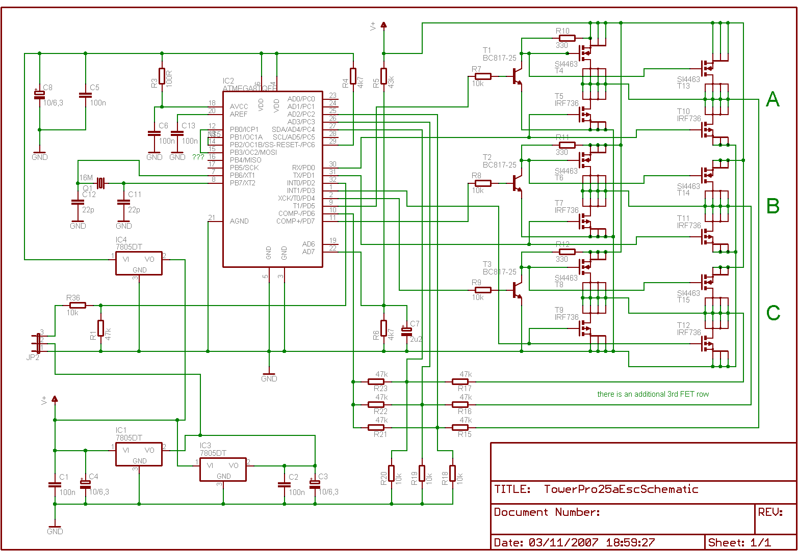

Te adjunto el esquema de un controlador para motor brushless. Si utilizas solo 4 de los 6 grupos de mosfet, te serviría para controlar un motor DC.

Hola Picuino, gracias por tu interes, ese circuito ya lo habia encontrado,
lo que yo busco y se que lo hay, hecho por los chinos que tal como esta la situacion no quiero hacerle pedido,
es que busco un modulo como ese, que yo lo controle con un micro atmel de 8 patas,(un Attiny) mas no quiero,  y te explico
