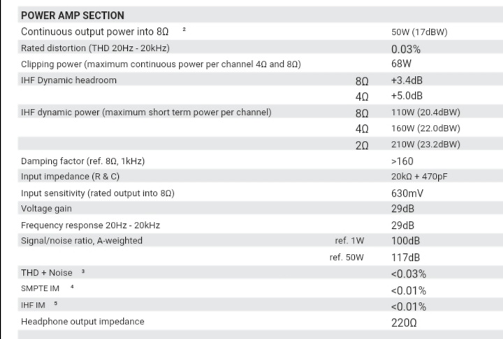

« Respuesta #2 en: 28 de Julio de 2022, 06:07:47 »
Estas son las especificaciones para mi ampli, que admite cargas de 8 y 4 ohmios.
