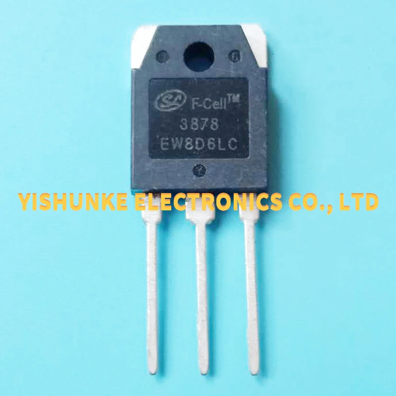

Hola a todos, estoy reparando un equipo y resulta que encontré varios componentes rotos pero no esto seguro que equivalente tiene, ya que las matrículas no las conozco. voy a subir unas fotos a ver si alguien me puede echar una mano.
Este creo que es un 2SK3878
Este creo que es un zener pero en su serigrafía está escrito C20 y debajo 5T y creo que puede ser un zener de 20V de 500mw
Y creo que es una especia de fusible por que está protegiendo el equipo, colocado entre una delas fases y la electrónica, pero no sé que es, si es un termistor o que es lo que es y para que amperios está fabricado, no es un varistor, por que no está colocado entre fase y neutro.
A ver si alguien me puede echar una mano

el de color verde parece un varistor, pero sólo con esas letras, tal vez no sea tan fácil identificarlo, si va en paralelo al drenador surtidor del transistor, se podría escoger uno similar en función del máximo voltaje que soportaría el transistor.

El componente verde parece ser un termistor (Chino):  XK MZ8 Thermistor PTC Thermistor XKMZ8
Use el buscado de google imágenes para llegara  eso y el traductor de chino a inglés para ver las características
Más info:
https://lens.google.com/search?p=ARADZa6YORcSNO6Xemx-kztmBqqcaXr2uEymMLQaLQZcJFPjDQLj7qEAJWbKqOmrJqI4Adzg-eWMUaYZnQEfSUfCpt2TbAOlP0m6bHeJ35DgKSQkrZDC-thK1ZeOWqLSiAzwKkJNL1ffC2Pl6NpO2m4t1vs_friyK1g2aI2wF7wFQgm2OZjT8mRxftYL6MiVlxUHnFIDLGccvY3Ex9q7ZdkJ6EsBpAAdxS0azDPc0JwEPaAjfGqSZnDZLUeqEz_ZCnlWuZOumminehsFohexE1qCN7NVJEDdfZWdZtYdB_BtXLFOqOQ%3D&ep=gsbubb&hl=es-EC&re=df&pli=1#lns=W251bGwsbnVsbCxudWxsLG51bGwsbnVsbCxudWxsLG51bGwsIkVrY0tKRGRtWWpJelpEWTJMVEUwWXpBdE5HSm1aQzFpWW1FMExUZGpOMkkxTWpRME9HWXlOUklmZHpCM1NXRllabmMzTjJOaGMwRmhRM1F0VldoaFp6VmxSbkJZT1dOQ1p3PT0iXQ==
Hola muchas gracias por la ayuda, el componente verde va en serie con la fase de entrada, justo en la entrada del cable de corriente, uno de los terminales va al cable de corriente y el otro terminal sale hacia un puente rectificador de onda completa y ya de ahí hacia el circuito electrónico

... el componente verde va en serie con la fase de entrada, justo en la entrada del cable de corriente, uno de los terminales va al cable de corriente y el otro terminal sale hacia un puente rectificador de onda completa y ya de ahí hacia el circuito electrónico
Tiene sentido. Un termistor PTC aumenta su resistencia cuando su temperatura aumenta.
Para que su temperatura aumente, la corriente que circula por él, deber incrementarse. Es decir ante una sobre corriente, el termistor aumenta su resistencia para intentar disminuir dicha corriente de la carga y evitar el daño de otros componentes, en este caso peude ser el transistor.

ok, el equipo que estoy reparando es una máquina de soldadura de electrodos... tiene sentido que sea una PTC para soportar el tirón de corriente al soldar
Re:¿Alguien me puede ayudar a identificar estos componentes?
« Respuesta #9 en: 23 de Marzo de 2023, 20:00:59 »
Según la curva, cuando la temperatura sobre pasa un limite máximo, su resistencia incrementa y de esa manera la corriente disminuiría.
Al no poner esa protección corres el riesgo de estropear al transistor antes una sobre corriente, mucho antes que se active un fusible.
No se si sea buena idea usar un fusible de respuesta rápida en lugar del termistor.

Voy a ponerle un termistor lo que como no sé exactamente que identificación tiene el que se rompio voy a ponerle este a ver que tal:

Deberías comprobar si tienen las mismas características porque puede bloquear la circulación de corriente cuando no debe hacerlo o viceversa, deja pasar una sobre corriente que daña otros elementos ya que es sobre dimensionado.

no tengo como comprobarlo ya que el componente no tiene identificador, a no ser que mire el consumo del equipo y busque el componente  que soporte ese consumo, no se me ocurre otra cosa

Pues googleando un poco se tiene lo siguiente:
Thermistor type:PTC
Resistance:   9 [ohm]
Dimensions:   ф14x6 [mm]
Mounting:           THT
Maximum current: 6 [A]
Temperature range: -40~200 [°C]
Model: XK
Fuente:
https://vikiwat.com/product/18727/thermistor-ptc-9-ohm-6-a-f14x6-mm.en.html
Mientras que para el otro:
Resistance:0.01 -100K
Resistance Tolerance:1%- 10%
Rated Power:0.1-5W
Temperature Coefficient:40 ~ +180
Operating Temperature:40 ~ +180
Fuente:
https://www.alibaba.com/product-detail/original-15P-16P-19P-Thermistor-PTC16P_1600231450587.html
Tienes que ponerle un poco de voluntad al googlear.

Jajaja no sé como lo haces pero yo la verdad es que no encuentro nada, llevo buscando eso días y vas tu y lo sacas jajajaja, es que si no tiene una matrícula clara me cuesta horrores, estoy intentando encontrar el termistor xk y donde suelo comprar todos son para 100 ohmios......  :5]
Muchas gracias por la ayuda la verdad que si no es por ti no tendría nada
