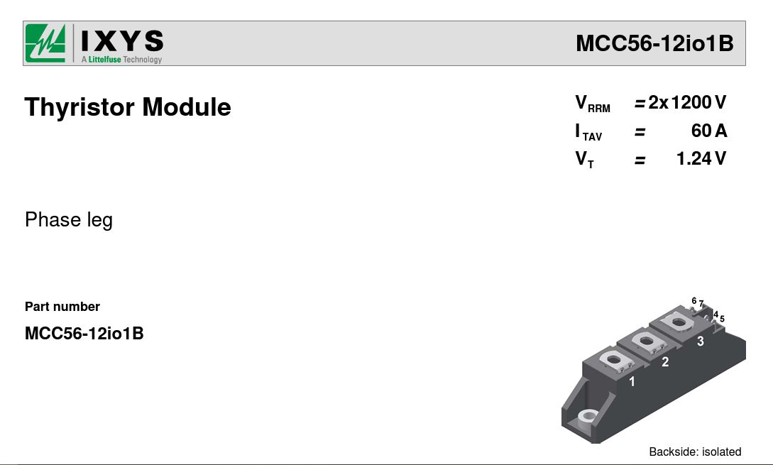

Es un SCR el que requiero activar: MCC56-12IO1B
La carga será un transformador para una soldadora.

pues la hoja de datos dice que es un tiristor.
