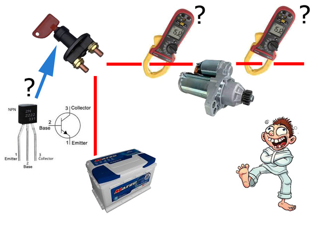

Conoces un componente SemiConductor (MOSFET, TYRISTOR) que me permita controlar el corte del (+ o -) De la batería de un coche (12v 65a)?
Todas las personas consultadas me han tirado hilos (nombres, Amper) que me terminaron sumando más ignorancia a mi ignorancia.
No tener para medir su amperaje me aleja de mi búsqueda; ni hablar de mi desconocimiento en electricidad del auto.

sí solo es el corte y no quieres gastar tu mano en dar vuelta a una llave manual, creo que con un ssr seria más que suficiente.
Hola Buenos días tsu ... Muchisimas gracias por tu sugerencia; ahora comprendo que debo buscar. Ayer estaba absolutamente confundido.

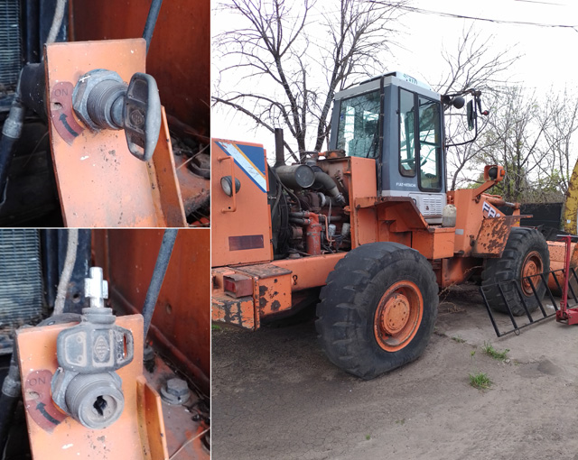

Les contaba también que a raiz de este tema noté que maquinas de ciento de miles de Dolares se cortaba manualmente. Aquí les dejo algunas imagenes que lo confirman.
Conversando con sus maquinistas coincidieron de lo comun del incendio a partir del motor y llegando al resto de las maquinas. Lo que validaba mi teoría acerca de este proyecto.
