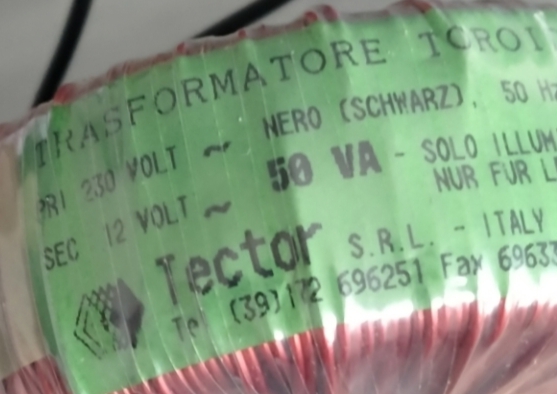

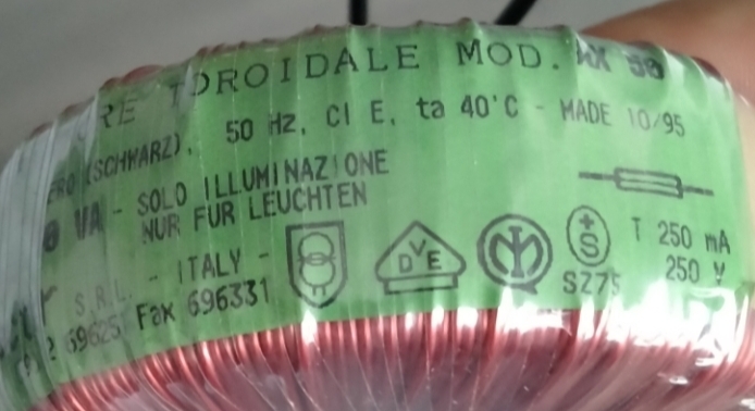

Buenas.
Tengo éste transformador de halógeno, de 50w, en el que pone que solo se use para iluminación.
Mi intención era usarlo para un amplificador de graves de 20w, tengo margen de sobra de potencia, no creo que pase nada, pero esa nota en la etiqueta me mosquea ¿Que pensáis?

La frecuencia de trabajo para la cual fue diseñado vs la frecuencia que deseas usar.

Creo no me explique bien, lo voy a usar para alimentar el amplificador. Rectificador, filtro, y a la alimentación del amplificador.

Si lo vas a usar como dice en la etiqueta, entrada 230VAC y la salida es 12VAC, y tu potencia no va a sobrepasar los 50VA, no creo que haya algún problema.
Al menos que algún detalle no lo quieras decirlo o estás asumiendo que se sobreentiende alguna cosa.

« Respuesta #4 en: 14 de Septiembre de 2023, 06:21:52 »
Omitir nada, un amplificador en puente con un TDA2005R, el mismo esquema de la nota de aplicación del datashet. Sobre 4ohm de altavoz, alimentado con un trafo de 50VA y 12v, rectificado y filtro de 4700uF, con eso cálculo no llegue a 20w rms en el altavoz, tengo margen hasta los 50VA del trafo.
