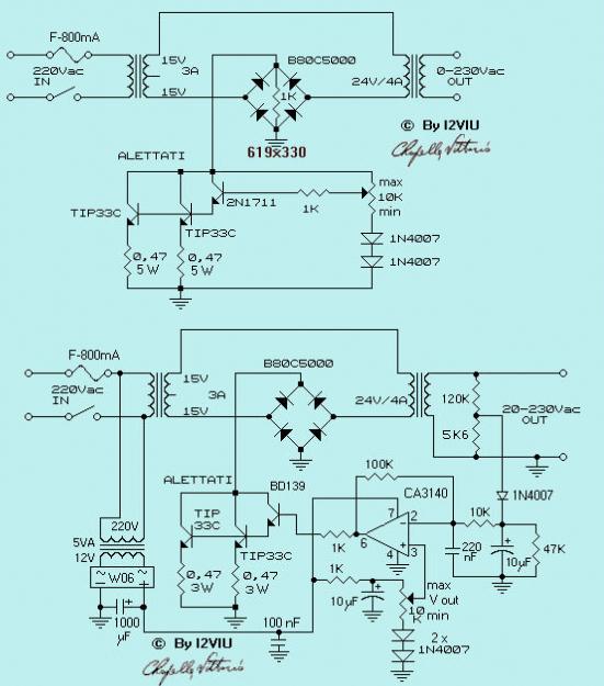

Algo como esto, estas son vos versiones
(47.06 kB, 551x625 - visto 500 veces)

Yoshua, esos diagramas que me pasas, el primero es más sencillo, el atenuador sería de contínua, pero drena corriente de la alterna de baja tensión de entre los transformadores. El segundo se complica porque requiere una fuente para alimentar el operacional, la ventaja es que se autoregula, una vez seteado tenderá a mantener esa tensión de salida aunque haya variaciones de cualquier tipo, no solo de la entrada, sino de la carga también.  :-/
Corregime si me equivo. El OPAM muestrea la salida con un divisor resistivo y un rectificador media onda de diodo simple con filtro. La compara con una tensión que yo vario según deseo y la salida maneja el arreglo de transistores que drena potencia.
Ahora, tengo algunas dudas
1) En el segundo circuito no está la resistencia fija del puente de diodo. Por qué será esto?
2) Las resistencias de potencia son de menor disipación? Pasan de 5W a 3W. Por qué será esto?
Desconectado Yoshua
  • Mensajes: 213
Re:VARIAC
« Respuesta #8 en: 23 de Julio de 2025, 13:45:06 »
No tengo idea de porque esas diferencias. Se que lo guarde en la carpeta de proyectos y lo tenia ahi...
