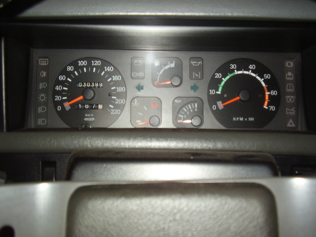

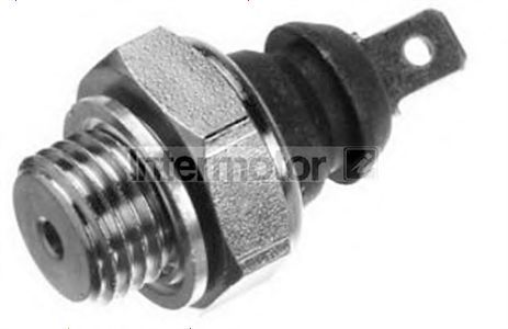

Hola a todos los del foro, bien primero, ningun sensor de presion de aceite entrega voltaje positivo, es decir todas van a tierra cuando hacen contacto, segundo al pic hay que hacer un divisor de tension en algun pin analogo para medir la variacion del voltaje que le entregara el sensor, y bien la pregunta magica es cual sensor de aceite tiene esta caracteristica??
bien yo tuve un Renault 18 GTX  dos litros, el cual tiene un sensor de precion de aceite de 0 a 6 bares de precion y entrega por decirlo asi una tierra variable desde open que es 0 bares  hasta close total que serian los 6 bares,
http://www.ebay.co.uk/itm/2Inch-52mm-Motor-Car-Oil-Pressure-Gauge-0-100-PSI-Car-Oil-Press-Gauge-Meter/182485277192?_trkparms=aid%3D222007%26algo%3DSIM.MBE%26ao%3D2%26asc%3D45564%26meid%3Df0b554c6a0a94ea6a91332ebe40ff4c8%26pid%3D100005%26rk%3D1%26rkt%3D6%26sd%3D371803667735&_trksid=p2047675.c100005.m1851
esta pagina seria de referencia para seguir buscando en su comercio local

como ven en el tablero de instrumentos el medidor de aceite tiene seis diviciones y segun la presion la aguja marcara la presion de la misma en forma variable cada division es de un BAR  de presion o equivalente a una atmosfera que es igual a 14.69595 PSI o libras por pulgada cuadra y una atmosfera es igual a 76 CM  de mercurio con esto creo que tiene la solucion para hacer el divisor de tension para el pic.

Re:Pregunto. Alguien conoce alguna valvula de presion de Aceite.
« Respuesta #11 en: 21 de Agosto de 2017, 14:31:27 »
Eso parece es un switch nomas, si observas tenes unicamente 1 solo terminal. La unica forma de poder dar informacion con un solo terminal es si modifica la corriente que pasa a traves del mismo.
Pero ahi en ebay el mismo te dice que es un "Circuit N.C." O normalmente cerrado. Y no hay salida analogica.
Hasta tiene una valor de presion en cuanto se activa el switch ( 0.29 a 0.53mbar ) hasta ahora no hay indicio que sea una salida analoga.

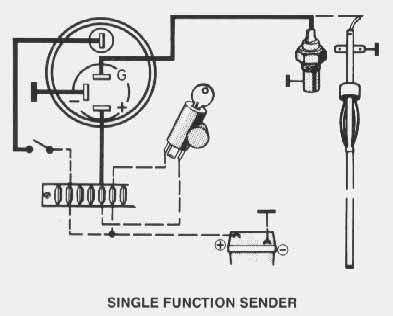

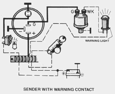

Buenas tardes mi amigo, dejame buscar el parte numero exacto de la pieza en cuestion, el sensor en de un solo terminal y es mas los hay de dos terminales, un terminal para el foco ( bombillo )  de low pressure que es todo o nada y la otra terminal para la medida de presion variable, pero es demaciado costoso, en mi caso cuando tuve el auto renault los coloque los dos sensores independientes,
(14.2 kB, 387x319 - visto 789 veces)
(12.1 kB, 393x316 - visto 600 veces)
como se ven en los diagramas hay de dos tipos doble y sensillo,  y en el istrumento se ve la letra g, que es de gauge,  ya correji el enlase de la pagina.
