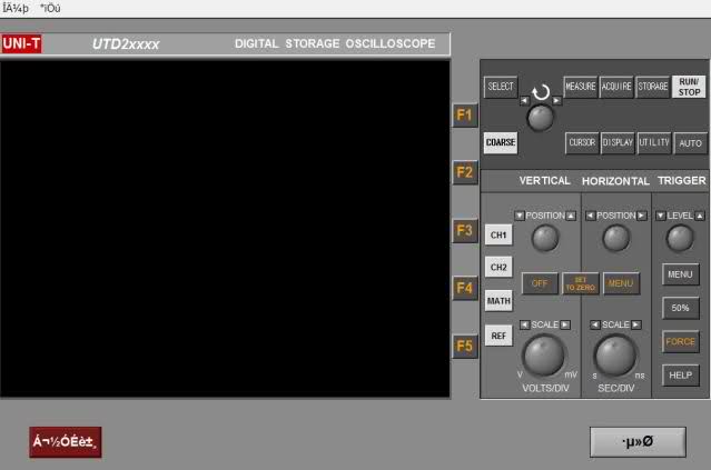

hola a todos
 acabo de adquirir el osciloscopio UNI-T UTD2102CEL y tengo todo el dia intentando conectarlo a mi PC con win 7 como sabemos el soporte de la pagina y del vendedor son malos, el cd en chino manual en chino.
baje el soft y el manual de la pagina pero no quiere jalar en win7 ya trate de correr el instalador de driver con compatiblida y no... baje el soft de solapowery no, baje otras 10 recomendaciones y no funciona, tampco el driver de nocturno...
en dispocitivos me dice que es el CH374 el instalador m e dice driver install failure y a manita no reconoce.
no se qu hacer,algun idea
saludos y gracias :(

pues si es el de patalla de 7" usb 2 canales 100mhz 1gs lo compre con un chino me salio alrededor de 500usd ya con envio e importacion, me llego en 5 dias por un retrazo con dhl...
el soft que trae esta en chino es el del scren qe puse al igual trae un instalador del driver CH372 al CH375 tambien trae instalador para el driver CY68013 el instalador CH no corre marca (driver install failure) y el CY si se instala pero no es el dispocitivo...el dispocitivo es CH374
le mande un correo al chino y me mando el programa UT2000&3000 series  testing software V8.8 que es el que se esta usando por aca junto con el Communication & Control Software for UTD2025_3025 V1.01
en la  pagina del fabricante el software no funciona...no tiene driver para win 7 imagino yo... he probado con otras distribuciones y nada, el fabricante del chipset me paso un driver pero tampoco lo reconoce...yen mi pc sigue apareciendo como CH374...en windows xp si lo carga pero no relacionael dispocitivo con el softwre...pero vista no carga el driver...
gracias por la pagina, ya la habia leido pero el user usa xp
vy a probar otro rato haber si lo puedo echar a andar en win 7...
se aceptan sugerenciasy gracias :?

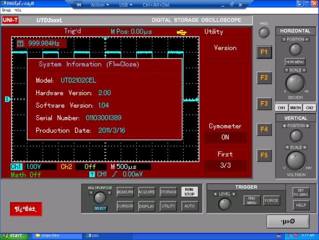

« Respuesta #39 en: 13 de Abril de 2011, 12:24:40 »
pues en maquina virtual de xp funciona bien, :-/ ya trae el driver por default...software en chino...pero se entiende
lo mejor es que el nuevo soft no ocupa las opciones de inicio para ver y controlar el osc...funciona bien...

Buenas tardes, después de pasarme 2 días buscando he logrado encontrar los drivers para el
utd2102cel CHINO
, que lo pille en ebay, he probado lo mismo que vosotros hasta este punto.
He encontrado los drivers en inglés y el software en inglés, y me funciona en windows 7 32 bits. Con los drivers para windows 7 64bits, y el software instalado sin necesidad de toquetear lo de compatibilidad.
Va a resultar que si vamos a la web de uni-t no van a funcionar los drivers para utd2102cel porque en realidad este osciloscopio no es un utd2102cel...
Es un UTD2000L, el software lo podeis encontrar en la propia web de uni-t, es lo mismo que viene en el cd pero sin signos en chino, en inglés. Es el mismo programa que el de nahumof pero en inglés. Por cierto, ... dónde se guardan las capturas cuando le das a prtsc?
gracias, adjunto archivo rar  con los drivers que funcionan + software + un par de manuales por si no os hace buscar.
