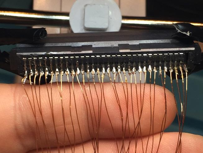

Buenas a todos! precisamente ayer estuve peleándome con un hilo de cobre esmaltado de 0,2mm y lo que realmente me funcionó fue pasarle un cúter por la punta, colocas el cable contra el dedo y lo pasas por el cúter, raspando la superficie que quieras estañar, luego aplicas flux y estañas, esta solución me ha salvado el culo, se consigue una fusión perfecta de la punta con el estaño y el objetivo, bastante fuerte de hecho.
Mucho cuidado porque el cable es muy débil, pero ya os digo que en muy pocas ocasiones corté un trozo de cable.
Soldé los 32 pines de un slot de cartuchos de gameboy advance sin problemas, os adjunto la foto.

Sheikan tu opcion es valida precisamente hasta ese tipo de hilo que citas, pero totalmente inutil para hilos muy delgados y para composiciones de tipo LITZ.
Aun asi, para mayor seguridad se puede utilizar una pinza del tipo que cito stk500, http://www.knipex.com/index.php?id=1216&L=4&page=group_detail&parentID=1363&groupID=1390,  pero igualmente para hilos de hasta 0,2 y superior diametro.
Yo sigo buscando un metodo para los tipos de hilo de diametro inferior a 0,2 mm y composiciones de tipo LITZ. Como ya dijo elñato, las empresas que utilizan a diario los hilos de LITZ y otros de pequeño diametro, deben tener un metodo facil, rapido y fiable de eliminar el esmalte de esos hilos, pero desgraciadamente no hay informacion en internet. La unica opcion es que alguien que trabaje en una fabrica de bobinas, transformadores y mini inductancias en general, nos indicase como lo hacen ellos.
