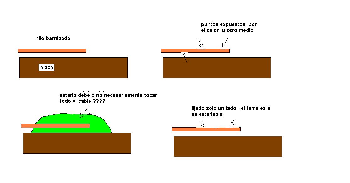

yo probaria algun metodo propio, vamso a ver, no se cuanto lugar tenes para soldar y si es solo un hilo o varios como el hilo de lenz pero fijate esto y es probar de nuevo:
imaginate que sos el hilo, que esta adelante tuyo y vos tenes el tamañno de ese hilo y lo estas mirando .
si soldas un cierto largo tenes mas posibilidades de que varios puntos si agarre al soldadura, no a todo lo largo pero si en varios puntos  y con eso baste y sobre .
( todo cambia si le queres hacer pasar una corriente grande, digamos al limite de su resistencia ) .
por otro lado lo de lijarlo si va , el tema es " como" yo probaria darle una pasada solo por un lado , no por todo al rededor  asi no le saco volumen.
yo creo que si queres usar eso bastante te tendrias que comprar un microscopio y mirar, si una raspadita mecanica ya saca  el barniz, y luego que tenmperatrura  ed soldador te permite estañar .
asi haces lo justo y necesario
Elñato, todos esos sistemas no me valen ya que la mayoria de veces los hilos utilizados son compuestos o de tipo LITZ. Imaginate raspando 220 hilos de 0.1 mm de diametro uno a uno, o intentando soldarlos igualmente uno a uno para deshacer el esmalte por calor. Es por ello mi empeño en localizar el dichoso producto.
