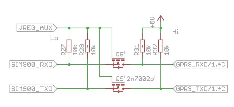

¿ Has usado algún chip para adaptar los niveles lógicos de la UART entre el SIM5320 y el microcontrolador ?.

Sobre el adaptador de niveles lógicos solo uso unos mosfets,funcionan perfecto,me parece que el SIMXXX tiene niveles de 2.6v,te comparto el diagrama.
Gracias, como son solo dos lineas, creo que usaré ese esquema en vez de un chip.
