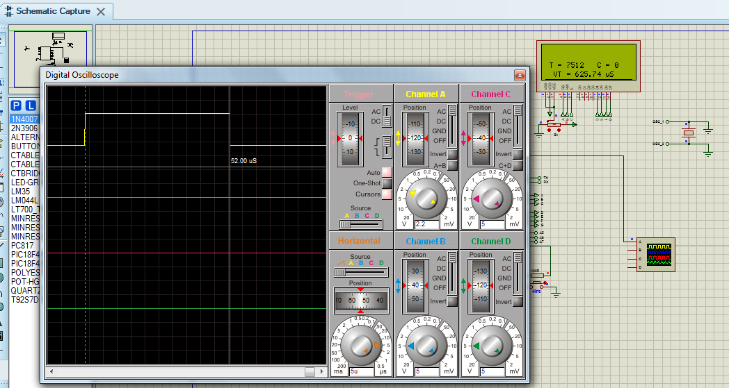

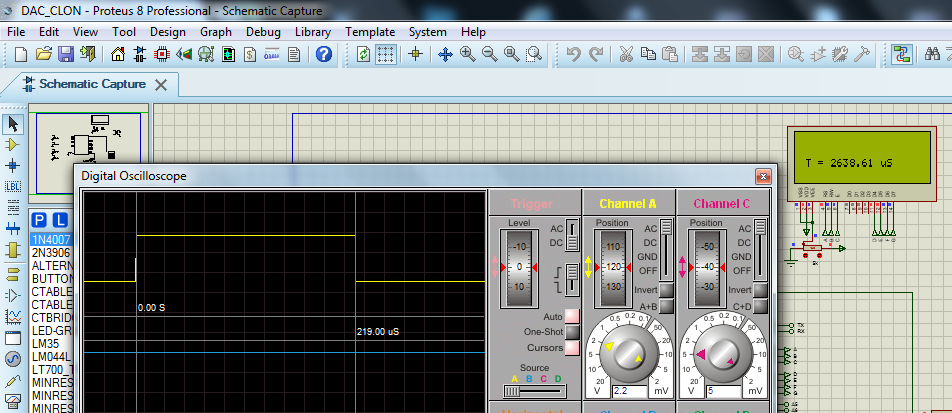

Por que el proteus me manda lecturas diferentes en la LCD y el osciloscopio virtual?
Adjunto la imagen....
« Última modificación: 16 de Agosto de 2018, 12:27:38 por mariacontenis »

En ves de mostrar el calculo... mejor mostra los valroes de "conteo" y "tiempo".
  1. while (TRUE)
  2.          {
  3.            conteo=0;                                        // DESDE AQUÍ EMPIEZO A MEDIR
  4.            set_timer0(0);
  5.            output_high(pin_c0);
  6.            adquisicion_time();
  7.            output_low(pin_c0);
  8.            tiempo=GET_TIMER0();        // AQUI TERMINO DE MEDIR
  9.            ultimo_conteo = conteo;
  10.
  11.            lcd_gotoxy(2,3); printf(lcd_putc,"T= %u, C=%u ",tiempo,ultimo_conteo);
  12.          }
Tal ves algun error en las formulas... No se, por eso te pido esos otros 2 valores y no el tiempo ya calculado.
Si quiero calcular el tiempo que demora mi adc, para el ejemplo seria de la siguiente manera?
Recorda que ahi estas viendo el tiempo de muchas mas cosas, no solo el ADC, sino que tambien del sprintf, que seguramente sea uno de los mas consumidores de tiempo, la llamada a la funcion, el "extra" que le da  CSS a los output_pin, etc.
Aun asi, le creo mas al osciloscopio que lo calculado y mostrado en el LCD.

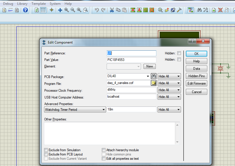

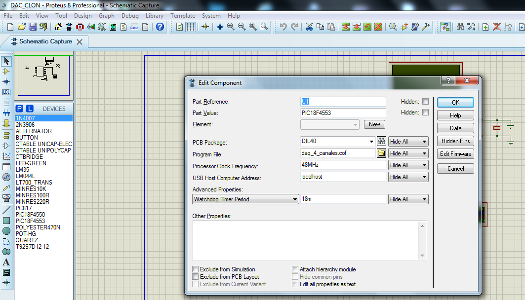

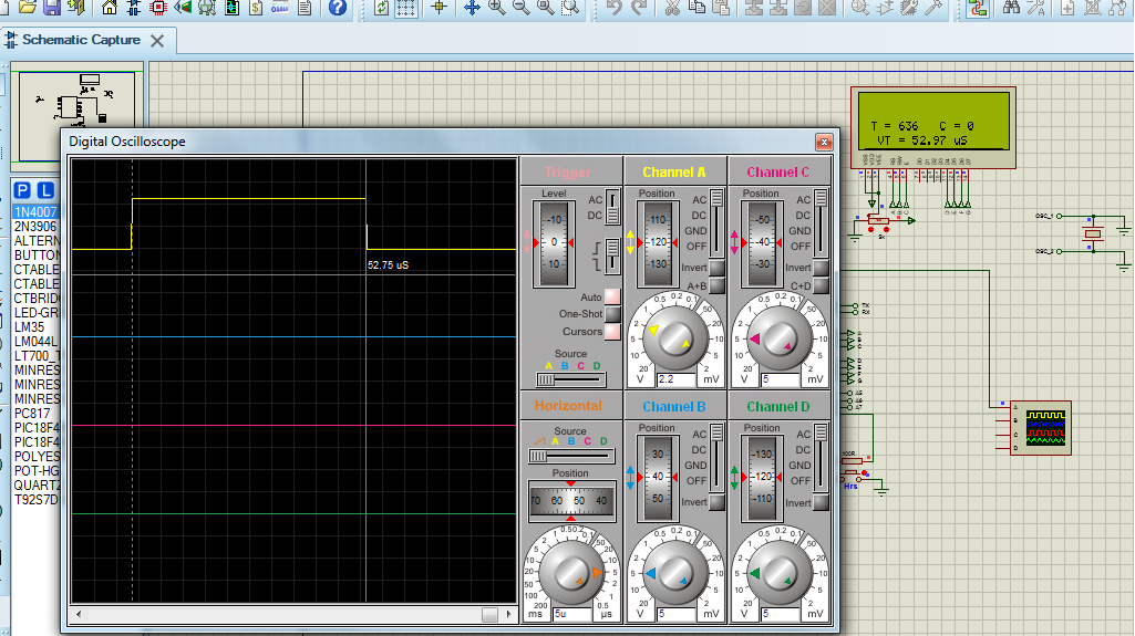

Sucede algo raro, cargue el pic en el proteus a 4 Mhz aunque el codigo en ccs este a 48Mhz y los valores del osciloscopio y la lcd son identicos. en cambio si cargo el pic en elproteus a 48Mhz y comoel codigo esta para 48Mhz, entonces asi es como deberia de ser realmente, pues me da valores erroneos en la ldc.
Aquí el código:

Adjunto imagenes...

« Respuesta #9 en: 18 de Agosto de 2018, 11:40:35 »
Aquí la imágenes a 4Mhz aunque el código este a 48Mhz..
