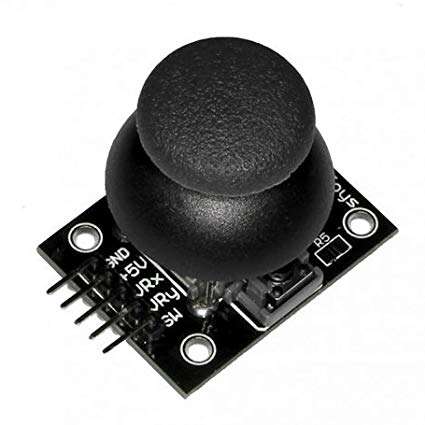

Buenas, estoy diseñando una emisora y receptor de radio control, los mandos de la emisora pensaba ponerlos de este tipo:
(20.52 kB, 425x425 - visto 565 veces)
Pero no sé muy bien como implementar el ajuste de centrado del servo, si es la dirección de un coche, yo cuando el  Joystick está centrado le envío un pulso de 1,5ms y 50Hz, que medido con un osciloscopio es bastante preciso, pero la mecánica o la posición en que se coloca el brazo del servo pueden tener una desviación que hay que corregir; una forma que se me ocurre es poner tres pulsadores, uno para incrementar, otro para excrementar y otro para memorizar, y luego ese valor sumarlo o restarlo al valor de posición que envío al receptor.
Es decir, si tengo 1,5ms y el coche se va un poco a la derecha, tendría que corregir un poco, a 1,4ms por ejemplo, osea al valor de posición que da el  Joystick, restarle 0,1ms pero entonces hacia la izquierda perdería rango, pues al llegar a 0,6ms - 0,1ms = 0,5ms se llegaría al mínimo que entiende el servo, pero el  Joystick tiene más recorrido.

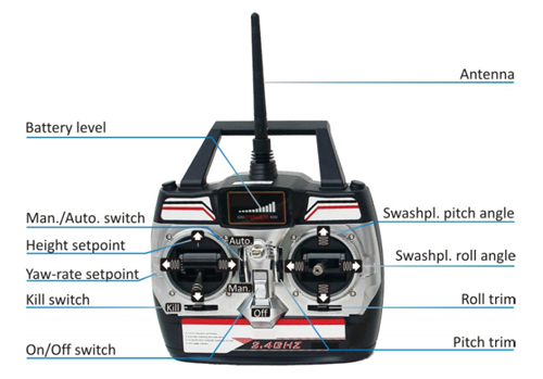

No es saber si está en el medio, si no corregir el posible defecto de la mecánica del coche o barco, yo con el mando en reposo le envío un pulso bastante preciso de 1,5ms, pero puede que ahí la mecánica esté un pelin hacia la derecha o la izquierda, que hay que corregir.
En esta imagen sería el roll trim por ejemplo:

Re:Ajuste central de una emisora de RC
« Respuesta #6 en: 20 de Diciembre de 2019, 21:06:34 »
Bueno pero para eso se requiere un ajuste manual, hacerlo de forma "electronica" o mecanica es lo mismo. ¿Como el barco/auto sabe que va derecho? Deberia tener algún sensor. Sino el usuario es el feedback. Y como te digo, ajustarlo de forma mecánica o eléctrica requiere de prueba y error. Bien armado mecánicamente, deberia quedar casi que perfecto.
