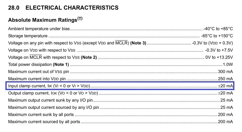

  Se tiene que superar la corriente de entrada que según veo son 20ma. Ahora hay que ver la resistencia equivalente del circuito para ver si la supera. Si se hace el equivalente thevenin se puede ver que es bastante alta.
(87.62 kB, 985x541 - visto 274 veces)
Había olvidado que existían las resistencias que están en serie al potenciómetro podrían limitar la corriente del diodo interno y de esa manera evitaría un sobre voltaje en la entrada sin recurrir al diodo zener.
