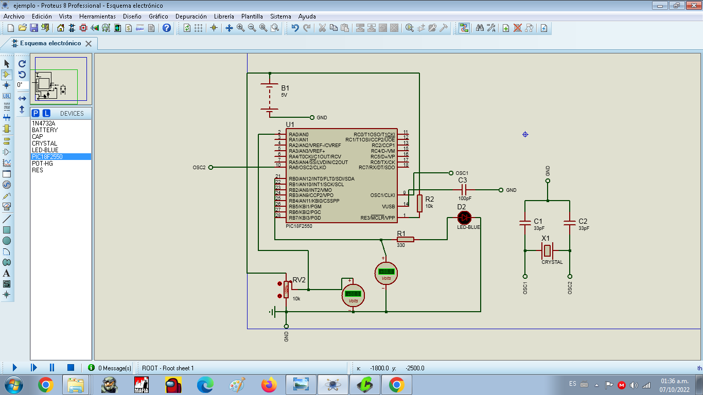

 :shock:  no si que esta mal en el codigo de momento estoy tratando de que cuando el voltaje sea mayor a 1v me encienda un led ya despues de eso toca ver como comparo en otro pin del pic el amperaje alguien me puede orientar el codico que llevo en PIC C Compiler es:

Tal vez te falta configurar el terminal o pin que controla al diodo led como salida (SET_TRIS_B). Aunque no se puede apreciar cual bit del puerto B es, parecería que todos los terminales de dicho puerto están cortocircuitados.

OK entendido ahora mi pregunta es como hago si en el osciloscopio no me muestra ninguna onda para aplicar la formula :/
Re:comparador de voltaje y amperaje con el pic18f2550
« Respuesta #11 en: 16 de Octubre de 2022, 22:06:23 »
Ese simulador suele ser mediocre a la hora de usar el osciloscopio.
Pero según se ve, el canal A esta eliminando la componente DC, y sólo estas viendo la componente de AC. (opción AC).
Si estas analizando una señal de voltaje DC, vas a ver 0 voltios de AC.
Nuevamente conocimientos básicos de electricidad y electrónica básica.
« Última modificación: 16 de Octubre de 2022, 22:11:14 por DominusDRR »

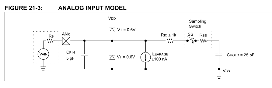

 Además yo no veo la necesidad de poner el zener, ya que las entradas del PIC ya tienen diodos clamping que limitan el voltaje.
(26.16 kB, 894x292 - visto 427 veces)
