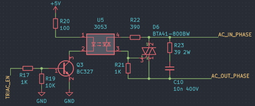

Hola
Ahora directamente ni funciona, quite todo de la parte que activa el triac  (del led del optocoplador para atras) y monte en una protoboard, ahora se queda siempre encendida  :D
Esto tengo ahora funcionando, bueno, funcionar no funciona, se queda activo el triac

YA probaste aumentando el ancho del pulso ?
Que tal 100uS o 1ms?
Lo tenia a 30 uS y lo subí hasta 100 uS, pero nada
Decir que lo tenia sin resistencia de 10K en la base del transistor, pero se la acabo de probar porque se veia mucho ruido... (sale de la placa de prototipos con cables a una protoboard, asi que...)

« Respuesta #23 en: 23 de Enero de 2023, 13:47:35 »
Puse un 327 en vez de un 337, ya no se ni lo que hago  :mrgreen:
Puedo decir que el funcionamiento es igual, hay un punto que no se ve un semiciclo, voy a subir el pulso más a ver que pasa. Os digo algo.
Poniendo el pulso a 500 uS, funciona...  :shock: Se ve el semiciclo inferior, pero veo que pega algun destello la bombilla de vez en cuando.

« Respuesta #24 en: 23 de Enero de 2023, 14:03:56 »
Escribo un nuevo post para decir que ahora, con este montaje y bajando hasta 50 uS, funciona, cosa que antes no funcionaba. Si veo algo guiño de la bombilla, pero eso supongo que sera del programa que se apaga y conmuta de nuevo o similar.
¿El ruido del triac es normal? Ahora suena mejor que antes, pero si hace un zumbido.
Edito: El guiño lo hace porque alguna vez, no hay semiciclo negativo (una vez de cada X)

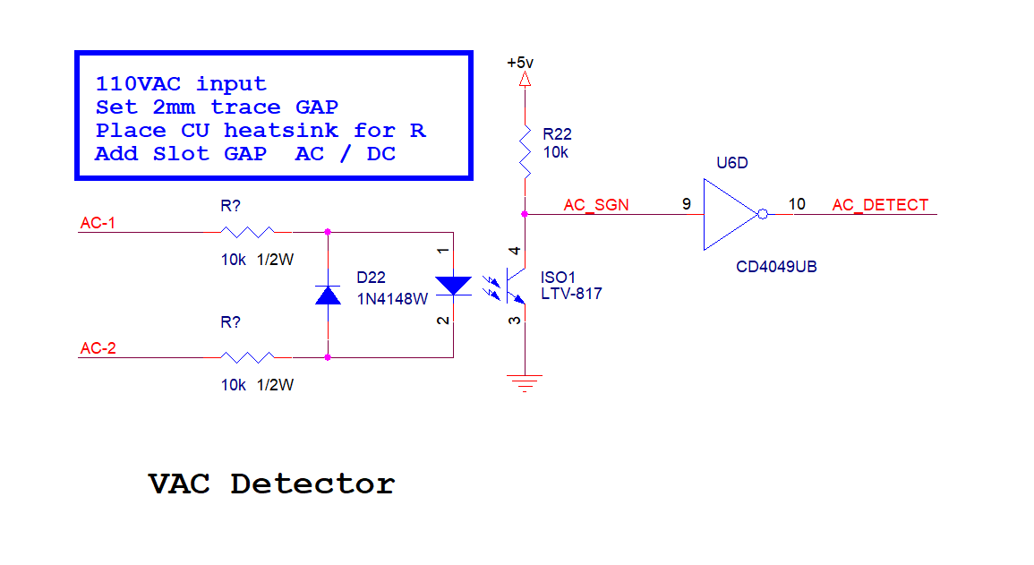

« Respuesta #25 en: 23 de Enero de 2023, 15:36:59 »
Yo uso este circuito para saber que se ha energizado una valvula(dura menos de 1 min ),no lo necesito pero da el cruce por cero.
Utiliza un optoacoplador con salida a transistor, el diodo que lleva es de protreccion del LED del votlaje inverso (la otra mitad de la onda).
*He notado que en tu detector de cruce tienes un LED , ¿estas disparando en el flanco de subida y bajada?
Si lo haces en el de subida pues deberia encender el triac y cuando la señal senoidal llegue a cero se apaga el triac y hay que dispararlo nuevamente para la parte negativa.
Tiene rato que no hago esas practicas pero habia un tiempo minimo de duración para que pudiera repsonder el triac.
Te dejo otra imagen y este link
« Última modificación: 23 de Enero de 2023, 15:48:23 por AKENAFAB »

Hola
Que bueno es tener conocimiento como vosotros. No es un led, era un diodo de algo del circuito, no se muy bien porque no lo entiendo que hace, solo que funcionaba y había algo mal en el diseño o placa (quizas algo no hiciese buen contacto???) Al final me funciona, ahora solo me falta trasladar a la placa a ver que pasa. El parpadeo era un timer que tenia en la programacion, que parece que tenia prioridad sobre la interrupcion y cortaba eso del circuito, lo de antes del semiciclo no porque probe con otro codigo que era muy basico y solo disparaba despues de la interrupcion.
Lo que no entiendo es porque no funcionaba esto en la placa, voy a ir traslando partes de componentes hasta ver donde estaba el error, esta comprobado que en protoboard funciona... Os voy contando si veo que le pasaba, muchas gracias a todos.
Anto

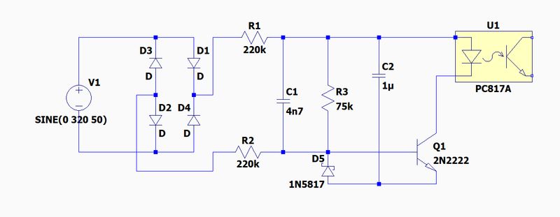

« Respuesta #27 en: 23 de Enero de 2023, 17:03:36 »
El circuito de detección de fase está medio justo con sus valores, probá sacando un par de R220k y subiendo el condensador de 220n a 1uF.
(26.69 kB, 800x311 - visto 202 veces)

« Respuesta #28 en: 24 de Enero de 2023, 09:22:06 »
Yo es que lo cogí de Internet, esa parte no me vi capaz de entenderla, la simule y todo, pero no la entendí (todavia me lio bastante con los transistores y mallas, si se salen del clasico montaje.
Lo curioso que en la protoboard ha funcionado, calculando todo de cero y eligiendo otros componentes que tenía por casa. Voy a ir trasladando a la placa por partes y ver donde esta el fallo, pero no será hasta final de semana que se me ha acumulado las placas para reparar  :oops: y el trabajo manda, que esto solo es parte de mi aprendizaje.
Una pregunta, a la hora de calcular, que valor debería coger? El mas alto o más bajo, me explico. El transistor da una tension maxima de VCE en saturación de 0.95V y el fototransitor del opto, una VF de tipica 1.2V y maxima de 1.6. Para calcular la resistencia ¿que es mejor? Lo digo porque en un caso se contempla mayor caída de voltaje y en la otra una menor, pero mayor intensidad, a igual resistencia. Supongo que sería calcular ambas y no pasarnos por intensidad, pero tampoco coger una caída de tension menor, porque si se diese una mayor, nos caería la intensidad y posiblemente no funcione ¿Podría ser así? Resumiendo, coger la mayor caida de tensión (1,6 en ese caso) y calcular la resistencia con la intensidad que queremos, luego con esta resistencia hacer el calculo con el valor minimo de VF y ver que no nos pasamos. Pregunto porque igual le estoy dando muchas vueltas y se hace de otra forma sencilla.
Muchas gracias por las explicaciones y paciencia.
Anto
  • Mensajes: 1004
Re:Triac que no se activa con arduino
« Respuesta #29 en: 24 de Enero de 2023, 10:40:33 »
Eso funciona así:
- Durante los semiciclos positivos y negativos el transistor se carga C1 a través de D5 (notación de mi diagrama), Q1 no conduce pues su base queda polarizada inversamente.
- Cuando la tensión de línea es menor de lo que se ha cargado C1, cercana a 0V , Q1 conduce, ya que el emisor está a la tensión que se ha cargado C1 y la base polarizada en directa a través de R3, que domina frente a R2.
- Q1 conduce hasta que la línea tenga una tensión suficiente para volver a cargar el condensador o éste se haya descargado si es chico.
No es que con esos valores no pueda funcionar, lo que dije es que estaba medio justo.
Me mareaste ;)
Lo que importa es que el transistor del PC817 sature bien, y eso no estaba pasando, con 0.95VCE todavía le falta (con una R1k en colector probablemente ya no habrías detectado nada).  Para subirle la corriente al led había que modificar algunos valores.
Como para una saturación  confiable no debés estar al límite, los valores aceptables tienen un buen margen de tolerancia.
