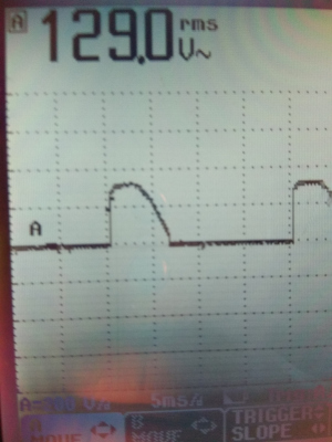

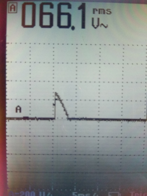

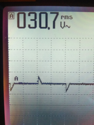

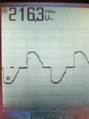

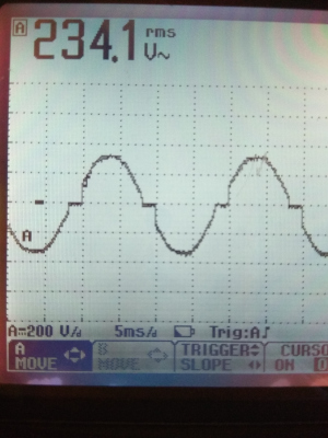

cuelgo unas fotografias donde se puede ver como al principio del ciclo y al final se activa, pero en el centro no. Si se activaría de forma aleatoria o no funcionaria, más o menos podría saber que es, pero no doy con el fallo. Porque se me hace raro que cuando mando el pulso al gate sobre la mitad del ciclo de 50hz, no funciona más que el positivo.
anto

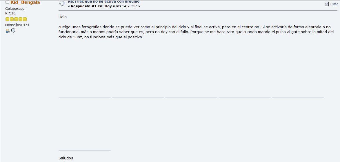

No se ve ninguna imagen. Ni estas ni las del mensaje anterior.
Desconectado Kid_Bengala
  • Mensajes: 490
Re:Triac que no se activa con arduino
« Respuesta #3 en: 22 de Enero de 2023, 16:04:30 »
Hola
Que raro, a mi se me ve y he probado en otro navegador por si fuese algo del cacheo ¿será algún fallo de la conexion del proveedor?  :shock:

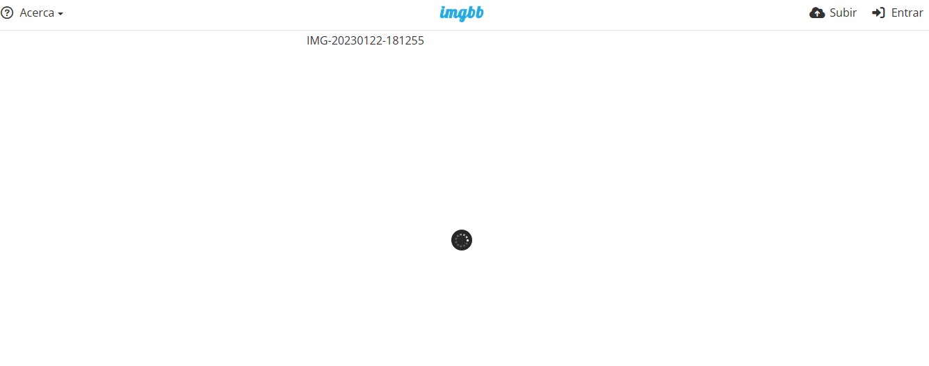

Con Firefox veo esto:
(48.08 kB, 1173x562 - visto 256 veces)
Y en imgbb  se queda muerto esperando que te registres para acceder.
(18.88 kB, 1336x526 - visto 258 veces)

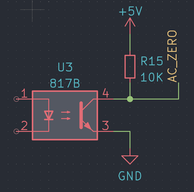

¿Podés subir ahora el circuito incluyendo la parte de deteccion de fase?

¿Afecta eso? Porque he usado varios tipos de los que he visto por Internet, dado que de ahí activaba una interrupción de un Arduino y este es el que dispara el gate del triac, de hecho medi con el osciloscopio y cada pulso del opto que manda al arduino, este se ve reflejado unos milisegundos despues (dependiendo del valor del potenciometro) en el optocoplador que activa el gate del triac (esquema).
Si me dices, busco a ver cual tengo ahora puesto, que los hice en pcb de estas de prototipos y los he ido cambiando para ver diferencias en el funcionamiento, pero el error se reproducia igualmente en todos. En un rato lo pongo si se ahora donde estaba el esquema.
muchas gracias.
anto
EDITO (por no colgar más posts)
Ahora tengo puesto este, que lo modifique ligeramente (hago un diseño rapido porque no hice diseño con la modificacion)
Mi modificacion consta que le puse 5V con una resistencia pull-up y la interrupcion es disparada cuando tengo una señal baja. Aunque creo que me he liado porque tiene condensadores al principio y demas, sino no detectaría al ser cero.
(11.81 kB, 635x629 - visto 208 veces)
Igual esta mal  :(, pero el pulso funciona correctamente, el arduino lo detecta y manda un pulso de 100 us al optocoplador del gate del triac. Solo se me ocurre probar si el pulso del optocoplador se reproduce en el gate del triac, pero solo logre ver una vez la señal y al ser diferentes puntos de potencial, tengo miedo a cargarme el osciloscopio portatil que me dejo mi amigo... Porque probe a ver si se veia el pulso en gate a la vez que la señal de salida recortada del triac, pero no logre verla...
« Última modificación: 23 de Enero de 2023, 08:57:33 por Kid_Bengala »

Es que es raro, cuando son problemas de corriente de disparo el mal funcionamiento se suele dar con ángulos cercanos a 0° o 180°
Pero a vos te pasa al revés, sugiriendo que pueda venir por un problema en la detección de la fase o de software.
