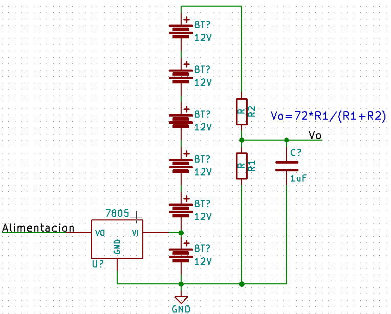

lo mas sencillo seria esto:
(15.78 kB, 764x614 - visto 474 veces)
dependiendo de la tensión de entrada de tu microcontrolador ya sea 3V3 o 5V deberás adaptar el divisor resistivo y el regulador de salida para la alimentación del circuito. Debes fijar una de las resistencias y despejar la otra de la función, o hay muchas calculadoras que lo hacen.
Debes ver cuando necesita el adc para funcionar y si el divisor resistivo te lo permite, si no vas a leer muy a menudo esto te debería funcionar, pero lo ideal seria colocar un Amplificador operacional en modo buffer en Vo:
Si quieres reducir al máximo el consumo, el calor producido, o no tienes acceso a 1 sola de las baterías puedes tomar los 72V pero con un regulador conmutado, ya que uno lineal no podrá bajar tanta tensión sin calentarse demasiado, pero necesitaras algo mas de componentes
un saludo.
PD: ese esquemático esta reducido a su máxima expresión faltarían condensadores bulk, bypass, etc.

Hola juaperser1, sabes que el sacar 12V de una de las baterías para alimentar el regulador de tensión ocasionará que esa batería tenga una vida útil mucho menor que el resto, o sea se arruinará mucho antes. Por lo tanto eso no se debe de hacer.
Y es por esto que e recomendado hacer lo del regulador book, ya que esa opción ya la conozco y se que pasa esto.

Lo he supuesto, porque creo que es la opción mas fácil, ya que el usuario parece no tener muchos conocimientos de electrónica, y hacer y rutar un conmutado es mas difícil de hacer.
De todas maneras si, toda la razón, lo ideal es tratarlas todas por igual, pero si solo se necesita mostrar la tensión, quizá no importe demasiado que se degrade una mas que otra por que pienso que será poca cosa.
ahora si esto es parte de un circuito mas complejo como se ve en el otro post que ha puesto killerjc ya es otra cosa.

Hola juaperser1, no termino de comprender a lo que te refieres con lo de "poca cosa", pero si es al acorte de la vida de la batería, pues te aseguro que no es poca cosa.
pues pensaba yo que el degradado era menor.
Entonces no queda otra que usar el conmutado para bajar tanta tensión.
