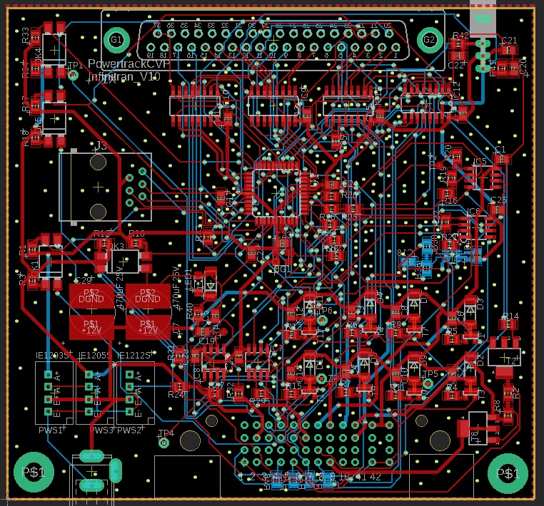

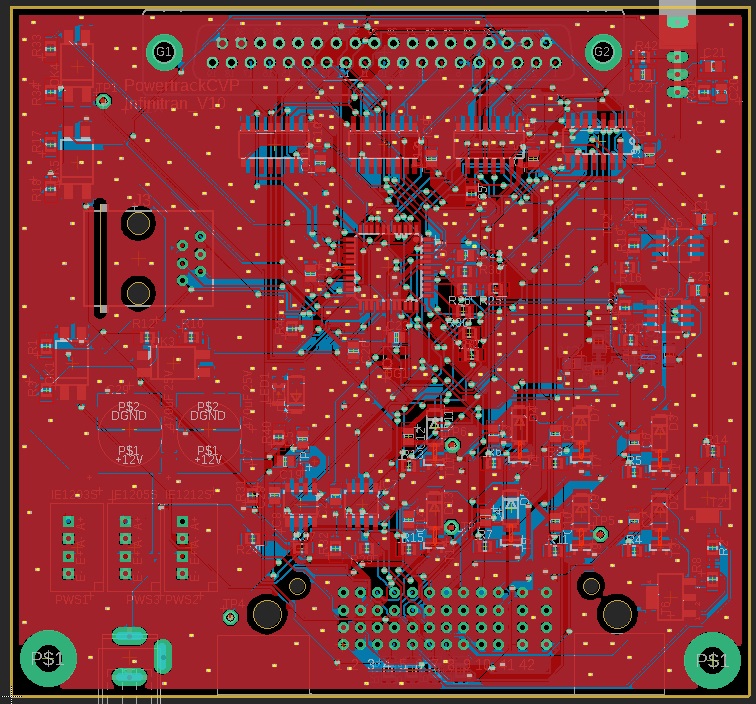

Tengo que usar el ruteado porque el pcb que he de hacer tiene muchas pistas.
Después de hacer el autoruteado selecciono una de las soluciones que me rutea el 100% pero luego me deja pistas sin hacer porque al hacer el chequeo me levanta 30 o mas, entonces tengo que hacer el proceso otra vez para seleccionar otra implementacion.
¿Hay alguna forma de volver para seleccionar otra solución para ver si me las hace todas?

« Respuesta #7 en: 26 de Febrero de 2019, 06:58:22 »
Ya lo he arreglado, me ha costado un buen rato. Lo suyo es que el autorouter trate de rellenar las lagunas, pero imagino es difícil y tampoco podemos esperar milagros, pero a l menos soluciona la vida bastante:
Con plano de masa:
Hay quien recomienda freeroute y kicad para tener entorno gratuito aunque aun no los he probado
« Última modificación: 26 de Febrero de 2019, 08:08:58 por fusion »

¿ Y exactamente donde está el problema ?, lo que se ve en tus capturas, es que al activar el plano de tierra, todos los pads que tenían pistas a masa, quedan conectadas al plano de tierra (con thermals). No se ve nada incorrecto, a simple vista.

Imagino que te refieres a que ahora al trazar las pistas el se encarga de rodear componentes.
Ahora el PCB está bien pues lo arreglé a mano, pero justo después del autorouter había un 40% de áreas sin cubrir, lo que yo preguntaba es si se podía volver atrás a elegir otra opción de autoruteado pues cuando seleccionas una no te avisa de cuanta área hay cubierta o no por el plano de masas ni cuantas líneas se han destrazado (de conexión de planos de masa) y después no puedes volver atrás.
