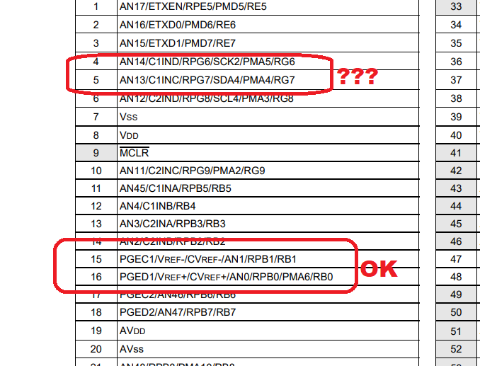

¡Habla serio profesor!
Los pines 4  y 5 no son el bus icsp.
En la imagen los pines 15 y 16  son una opción, y debes utilizar todos los pines que son de energización, no solo dos.
