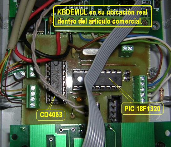

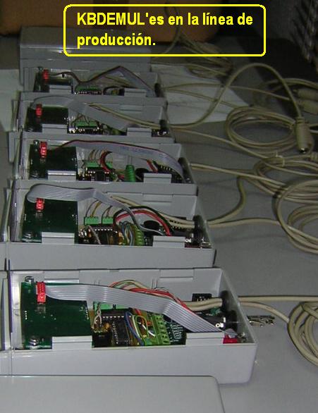

Mi primer producto profesional ....
Aunque la primera tirada ha sido realizada de forma artesanal la siguiente va ya con todas las bendiciones de una fabricación profesional, profesional.
Muchas gracias al amigo Azicuetano por su apoyo y ayuda.  :wink:

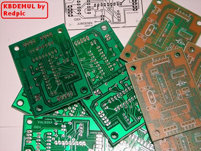

¡¡¡ Gracias Iván !!!
Primera remesa profesional de placas del KBDEMUL  :mrgreen: :mrgreen: :mrgreen:
OSTRAS!!! que guapas que se te han quedado Diego!!!! Son preciosas las PCB´s.
Así si que se sueldan rápido, ¿eh? jaja. Bueno tío... a ver si hay suerte y os piden tantos equipos como para que no deis a basto a soldar y os lo tengan que hacer unos terceros.
Es icreible ver la gestación del KBDEMUL y... ver lo bien que se queda después de que lo hallas parido  :mrgreen: :mrgreen:

Puedes convertir cualquier cosa en teclazos de ordenador. Exactamente eso es lo que hago con este diseño, que ya tiene hasta su versión comercial: Las cajas que ves en los post anteriores recogen datos de tarjetas chip y los "inyectan" en el PC exactamente como si hubiesen sido tecleados por un keyboard normal y corriente.  :mrgreen:
